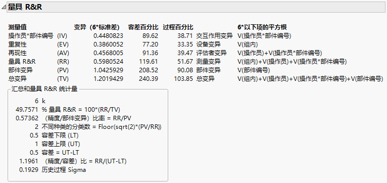

图 6.7 完整“量具 R&R”报表的示例

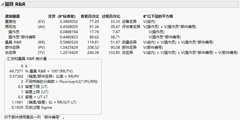

图 6.8 简化的“量具 R&R”报表的示例

“量具 R&R”报表中的表包含以下信息:
源测量值
定义变异的测量来源。
变异(k*标准差)
由 sigma 乘数(k)的值统一尺度的方差分量之和的平方根。
容差百分比
(仅当指定了容差范围或容差下限和上限值时才可用。)提供计算为 100*(变异/容差) 的容差百分比。
过程百分比
(仅当您指定了历史过程 sigma 时才可用。)提供计算为 100*(变异/(k*历史 Sigma)) 的过程百分比。
k*以下项的平方根
关于如何计算方差分量之和的说明。
注意:要将列添加到“量具 R&R”报表,请右击列标题并选择列。
“量具 R&R”报表还包含”汇总和量具 R&R 统计量”部分。其中包括指定的值、汇总和其他统计量。若指定了容差范围或容差下限和上限值,则该部分还包括精度/容差比率。该比率表示由于量具变异性丧失的容差或能力区间所占的比例。该部分还显示量具 R&R 百分比值,它是由测量变异构成的总变异的百分比。Table 6.2 显示 Barrentine (1991) 所建议的测量变异百分比的准则。
表 6.2 可接受的测量变异百分比
< 10%
非常好
11% 到 20%
合适
21% 到 30%
勉强可接受
> 30%
不可接受
量具 R&R 的方差分量
“量具 R&R”报表的“量具 R&R 的方差分量”表包含来自该模型的不同方差分量。这些是用于计算“量具 R&R”报表的初始表中的这一变异的方差分量。
