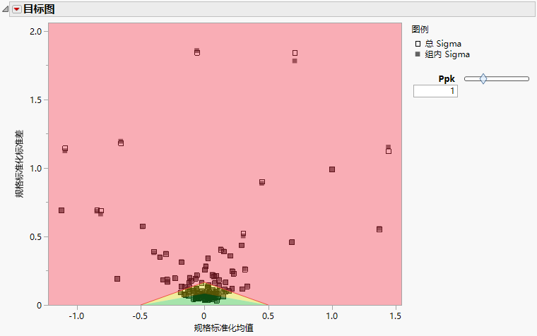

着色水平
显示或隐藏 Ppk 水平着色(Figure 9.11)。选择“着色水平”时,着色区域显示在图中。着色区域取决于 p 和 Ppk 之间的关系,其中的 p 表示 Ppk 之下的框中显示的值:
‒ 红色区域中的点:Ppk < p。
‒ 黄色区域中的点:p < Ppk < 2p。
‒ 绿色区域中的点:2p < Ppk。

Figure 9.11 显示在从“目标图”红色小三角菜单中选择着色水平和显示组内 Sigma 点后,Semiconductor Capability.jmp 样本数据表的整个数据集的目标图。
图 9.11 目标图
此处显示图片
