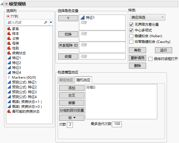

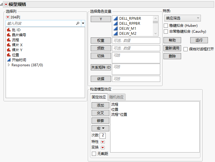

通过选择分析 > 拟合模型并从“特质”列表中选择响应筛选来启动“拟合响应筛选”。您可以使用“构造模型效应”部分中的选项卡指定带有固定效应、随机效应或固定与随机效应组合的模型。
图 24.6 从 JMP Pro 中的“拟合模型”窗口启动的“响应筛选”

“固定效应”选项卡
在“固定效应”选项卡中添加所有固定效应。根据需要使用“添加”、“交叉”、“嵌套”、“宏”和“特性”等选项。有关这些选项的详细信息,请参见《拟合线性模型》模型规格中的。请注意,可以构造没有固定效应的模型。
此处显示图片“随机效应”选项卡
使用“随机效应”选项卡指定传统方差分量模型和具有分组回归变量的模型。对于传统方差分量模型,使用“添加”、“交叉”或“嵌套”选项来指定如随机区组、整区误差项和子区误差项之类的项。有关这些选项的详细信息,请参见《拟合线性模型》模型规格中的。
图 24.7 JMP Pro 中具有随机效应的响应筛选
此处显示图片
使用“随机效应”选项卡中的“分组的回归变量”按钮可以添加一组随机连续列,作为与单个方差分量关联的分组效应。当存在大量遗传 SNP 或表达式列时,这种方法经常用在遗传学应用程序中。添加分组回归变量的最简单方法是首先使用“分组列”对数据表中所关注的列进行分组。
注意:若一组回归变量中有非连续因子,则整个组都不包括在分析中。
当使用“响应筛选”特质拟合具有随机效应的模型时,允许方差分量具有负估计值。“无界限方差分量”选项指定具有负估计值的方差分量不被报告为零。默认选定该选项。若您关注的是固定效应,则它应保持选定状态,因为将方差估计值的边界定为零将导致固定效应检验发生偏倚。有关“无界限方差分量”选项的详细信息,请参见《拟合线性模型》负方差中的。
