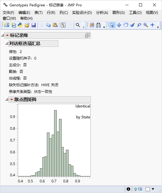

此处显示图片标记亲缘
该报表用于基于个体的遗传标记来评估个体对之间不同的遗传亲缘测度。平台的输出是一个 n 行 x n 列的基因组关系矩阵(n = 数据表中的个体数量)。该矩阵可用于在具有响应筛选特质的拟合模型平台下拟合 GBLUP 模型。该关系矩阵还可用于通过主成分分析和聚类来评估相关个体组。
图 5.1 “标记亲缘”平台的示例
此处显示图片
“标记亲缘”平台仅在 JMP Pro 中提供。
