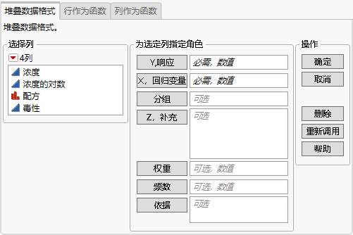

要启动“拟合曲线”平台,请选择分析 > 专业建模 > 拟合曲线。
图 14.6 “拟合曲线”平台启动窗口
此处显示图片

指定列角色
启动窗口包含以下用于指定列角色的选项。
Y,响应
指定 Y 变量。
X,回归变量
(仅可用于“堆叠数据格式”和“列作为函数”选项卡。)指定 X 变量。
分组
(仅可用于“堆叠数据格式”和“行作为函数”选项卡。)指定分组变量。分组变量的不同水平下的拟合模型包含不同的参数。这样您就可以比较分组变量各水平下的拟合模型和估计参数。
Z,补充
(仅可用于“堆叠数据格式”和“行作为函数”选项卡。)指定一个或多个补充变量。“拟合曲线”平台中的任何计算都不使用补充变量,而且把补充变量包括在内并不影响结果。补充变量是您可能希望在将来分析“拟合曲线”的结果时使用的变量。指定补充变量时,它们将包含在“生成参数表”选项创建的表中。在 JMP Pro 中,若指定一个或多个补充变量和一个分组变量,则“曲线实验设计分析”选项可用于拟合模型。请参见曲线实验设计分析。
权重
指定包含观测权重的变量。
频数
(仅可用于“堆叠数据格式”选项卡。)指定包含观测频数的变量。
依据
指定一个变量,为该变量的每个水平分别进行分析。
