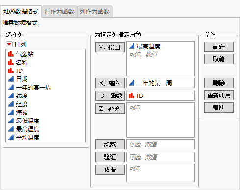

通过选择分析 > 专业建模 > 函数数据分析器来启动“函数数据分析器”平台。
图 16.5 “函数数据分析器”启动窗口
此处显示图片
有关“选择列”红色小三角菜单中选项的详细信息,请参见《使用 JMP》中的“列过滤器”菜单。
选择数据格式
“函数数据分析器”启动窗口包括对应不同类型的数据格式的选项卡。基于数据格式选择相应的选项卡。

指定列角色
启动窗口包含以下用于指定列角色的选项。
Y,输出
分配函数过程 f(t)。对于 ID 变量的每个水平,必须有至少两个观测的输出值。
注意:观测的输出值少于两个的函数时将从分析中删除。
X,输入
(仅可用于“堆叠数据格式”和“列作为函数”选项卡。)分配输入变量 t。若没有为“X,输入”指定变量,则使用行号。使用行号假定观测值在输入域中是等间距的。
ID,函数
(仅可用于“堆叠数据格式”和“行作为函数”选项卡。)将 ID 变量分配给每个函数。对于“堆叠数据”,若没有分配 ID 变量,则假设所有观测来自一个函数。
Z,补充
(仅可用于“堆叠数据格式”和“行作为函数”选项卡。)分配一个或多个补充变量。“函数数据分析器”平台中的任何计算都不使用补充变量,而且包括补充变量不影响结果。补充变量是您可能希望在将来分析“函数数据分析器”的结果时使用的变量。指定补充变量时,它们将包含在由“保存数据”和“保存汇总”选项创建的表的补充列组中。这些列会保留原始数据表中指定的任何列属性。“函数实验设计分析”选项也可用于拟合模型。请参见函数实验设计分析。
