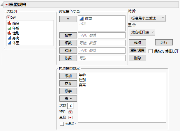

要使用“标准最小二乘法”特质拟合模型,请选择分析 > 拟合模型,然后从“特质”列表中选择标准最小二乘法。当您在 Y 列表中输入一个或多个连续变量后,“特质”默认设置为“标准最小二乘法”。但是请注意,还有其他选择可用于连续 Y 变量。在您为“标准最小二乘法”拟合仅指定固定效应时,“拟合模型”启动窗口如Figure 3.5 所示。本例使用 Big Class.jmp 样本数据表演示了启动窗口。
图 3.5 固定效应模型的“拟合模型”启动窗口
此处显示图片
在“特质”列表中选择“标准最小二乘法”特质后,还会显示“重点”选项。“重点”选项控制在初始报表窗口中提供的报表。根据包括的模型效应,JMP 推断出您可能需要的报表。不过,通过从默认报表的红色小三角菜单中选择适当的选项,可以显示未显示在初始报表中的任何报表。
