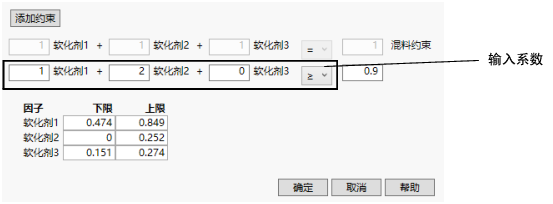

要通过红色小三角菜单输入线性约束,请从“预测刻画器”或“定制刻画器”红色小三角菜单中选择更改线性约束。
从出现的窗口中选择“添加约束”,然后在相应的框中输入系数。例如,要输入约束 p1 + 2*p2 ³ 0.9,请输入如Figure 2.7 中所示的系数。如图所示,若刻画的是混料设计中的因子,则默认显示混料约束,且不能修改。“更改线性约束”窗口还支持您查看和更改每个连续因子的界限。
图 2.7 输入系数
此处显示图片
点击确定后,“刻画器”将更新刻画迹线,约束将并入随后的分析和优化中。
若尝试添加没有可行解的约束,则将向日志写入一条消息,且不会添加该约束。要删除约束,请为所有系数输入零。
在一个刻画器中添加的约束未经保存的情况下不能供其他刻画器访问。例如,若在“预测刻画器”下添加了约束,则这些约束不可用于“定制刻画器”。要使用约束,您可以在“定制刻画器”红色小三角菜单下添加它,或使用下一节所述的保存线性约束命令。
