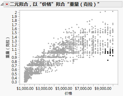

7. 用套索套住图底部 10,000 美元价格附近的某些点(Figure 4.9)。
8. 在数据表中,选择行 > 下一选定行(也可以按 F7 键)。
您可以轻松浏览选定行以查看每行的数据。
图 4.9 选定的点
此处显示图片
