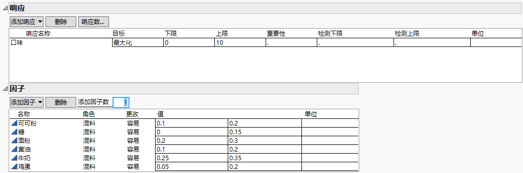

6. 选择帮助 > 样本数据文件夹,然后打开 Design Experiment/Cake Factors.jmp。
7. 点击“定制设计”红色小三角并选择加载因子。
图 5.54 已完成的“响应”和“因子”
此处显示图片
请注意,因子全部为混料因子。为实验定义设置范围的值随因子而异。

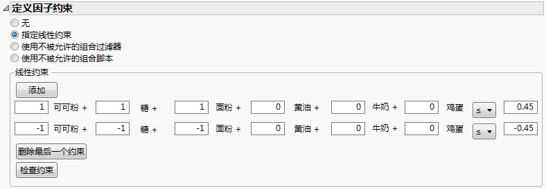

8. 在“定义因子约束”部分中,选择指定线性约束。
9. 在“线性约束”面板中,点击添加两次。
10. 输入Figure 5.55 中所示的约束。
图 5.55 定义因子约束
此处显示图片
请注意,第二个约束等同于指定可可粉、糖和面粉的总和大于或等于 0.45。这两个约束共同意味着可可粉、糖和面粉构成恰好 45% 的混料,确保湿性因子构成剩下的 55%。

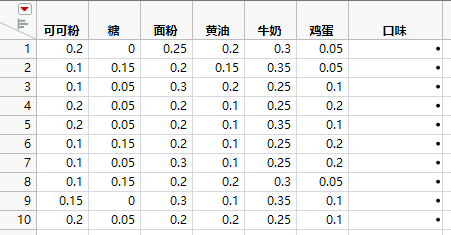

17. 点击制表。
图 5.56 混合混料设计
此处显示图片
干性成分可可粉、糖和面粉的设置的总和为混料的 45%,湿性成分黄油、牛奶和鸡蛋的设置的总和为混料的 55%。这些设置还符合“因子”部分中给定的上限和下限。

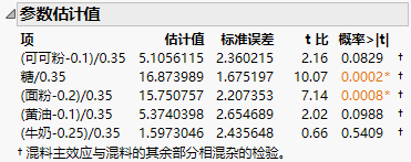

“参数估计值”报表指示糖和面粉在 0.05 水平下显著。
图 5.57 “参数估计值”报表
此处显示图片
