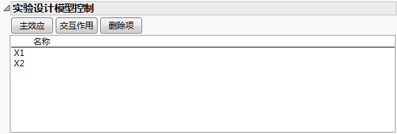

在“实验设计模型控制”部分中指定假设模型。默认包含所有主效应。点击“交互作用”按钮可添加所有双因子交互作用。
图 18.16 实验设计模型控制
此处显示图片
构造设计表时,JMP 会将“选择”脚本保存至数据表。“选择”脚本使用在“实验设计模型控制”部分中选定的模型启动“选择”平台。
“实验设计模型控制”部分包含以下按钮:
主效应
为模型中的所有特性添加主效应。
交互作用
添加所有二阶交互作用。若不想包括所有交互作用,请选择您想要删除的交互作用并点击删除项。
删除项
删除选定的效应。
