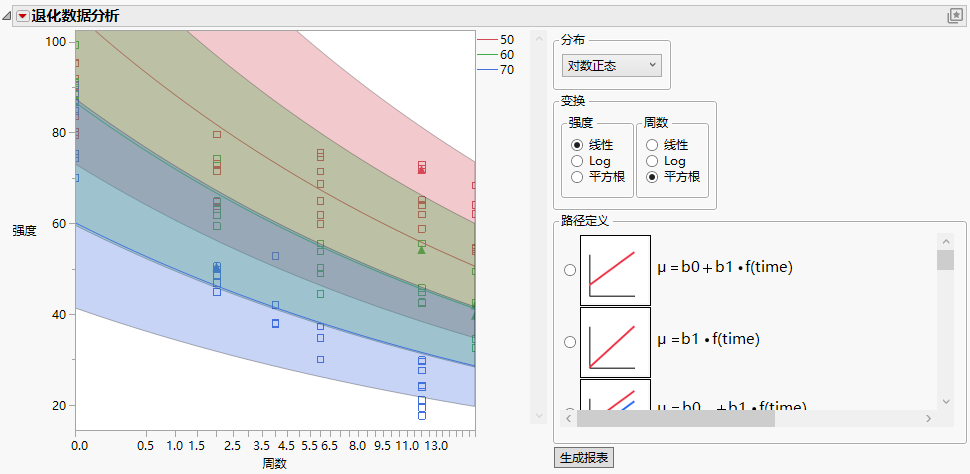

共同斜率
在该模型中,位置参数是变换时间的线性函数,X 各值的截距不同,但具有共同斜率。基于“分布”和“变换”的选择,该模型拟合可能显示为曲线。例如,选择“对数正态”分布将生成Figure 9.12 中的图。
图 9.12 使用对数正态分布的共同斜率模型

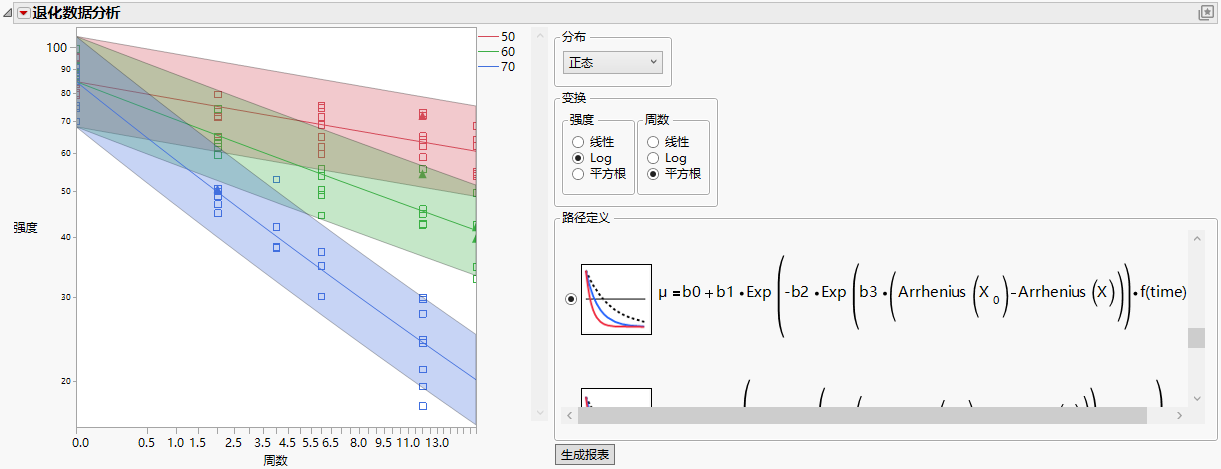

一阶动力学 3 型
在该模型中,b1 和 b2 为正。由于 b1 前面的符号正好与 1 型模型中 b1 前面的符号相反,该模型是 1 型模型的反转版本。在线性尺度上,当时间趋向于无穷大时,曲线在 b0 处具有下渐近线。
鉴于数据随时间呈现负斜率,拟合模型可生成类似Figure 9.13 的图。该图针对 Adhesive Bond.jmp。选定的温度测量值尺度为“摄氏温度”,典型使用条件下的指定参考温度为 35 度。
图 9.13 一阶动力学 3 型模型的示例
