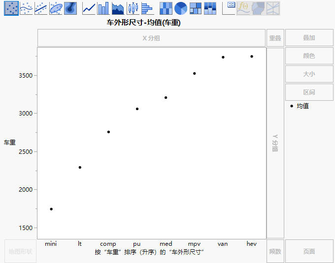

5. 选择车重并将其拖至 Y 区域。
6. 从“汇总统计量”列表中选择均值。
图 3.20 按“车重”升序排序的车外形尺寸的示例
此处显示图片
您可以看到平均车重从左到右递增。

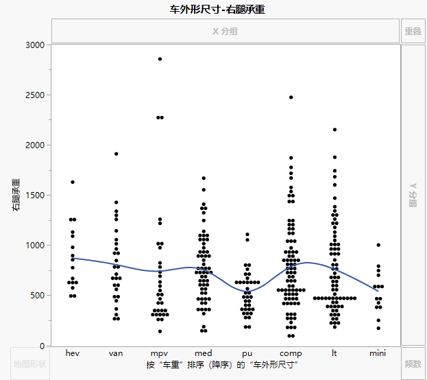

将顺序从升序改为降序。
7. 右击 X 区域并选择排序依据 > 车重,降序。
现在车外形尺寸的水平即按照车重均值降序排列。您想要查看右腿承重(右腿承重)是否随着车重降低。
8. 右击 Y 区域中的车重,然后选择删除。
9. 选择右腿承重并将其拖至 Y 区域。
10. 从“汇总统计量”列表中选择无。
该选择会将所有单个观测的均值替换为点。
11. 点击“平滑线”元素 此处显示图片。
图 3.21 按“车重,降序”排列的“右腿承重”的示例
此处显示图片
右腿承重似乎与车重级别不相关。
