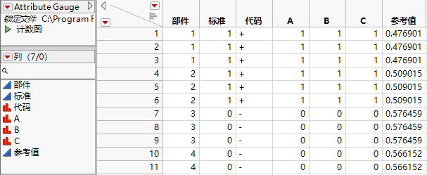

创建计数量具图之前,应使用以下准则设置数据的格式:
• 为了比较不同评级员之间的一致性,数据表中的每个评级员必须位于单独的列中。随后在启动窗口中将这些列分配至 Y,响应角色。在Figure 7.2 中,每个评级员(A、B 和 C)都位于单独的列中。
• 不同列中的响应可以是字符(通过或失败),也可以是数值(0 或 1)。在Figure 7.2 中,评级员响应为数值(0 代表通过,1 代表失败)。所有的响应列必须具有相同的数据类型。
• 您可能要用作 X,分组变量的任何其他关注变量都应各自堆叠在一列中。(请参见Figure 7.2 中的“部件”列。)您还可以定义一个“标准”列,用于生成包含评级员与标准的比较结果的报表。“标准”列与响应列的数据类型必须相同。
图 7.2 计数量具数据
