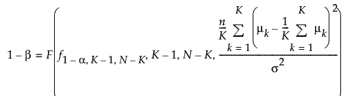

对于组均值:
此处显示图片

其中
F(q, df1, df2, l) 是具有非中心参数 l 的非中心 F 分布。
K 是组数
n 是每组内的样本数(假定所有组的样本数都相同)
N = nK
mk 是组 k 的假定均值
s2BG 是组均值与按 1/(K-1) 统一尺度的总均值之间的平方差之和。
dWC 是最大组均值与最小组均值之间的差值
dABO 是一个均值与其他所有均值的平均值之间的差值
s2 是组内方差(假定所有组都相等)
a 是显著性水平。
