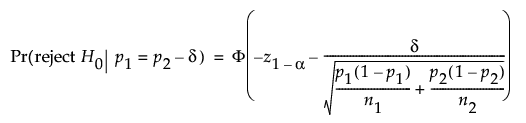

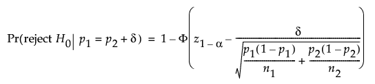

双独立样本比例的功效分析器的统计详细信息
用于检验两个样本组比例差值的功效计算基于正态近似。计算取决于备择假设的形式。对于单侧、更高备择假设 (p1 > p2):
此处显示图片
对于单侧、更低备择假设 (p1 < p2):
此处显示图片

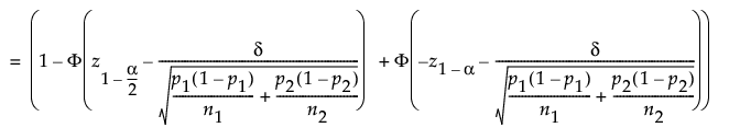

对于双侧备择假设 (p1 ≠ p2):
此处显示图片
此处显示图片
其中:
a 是显著性水平。
n1 和 n2 是组样本大小
p1 和 p2 是组比例
d 是待检差值。
z1-α 是分布的第 (1 - a) 分位数
F(x) 是正态分布的累积分布函数。
