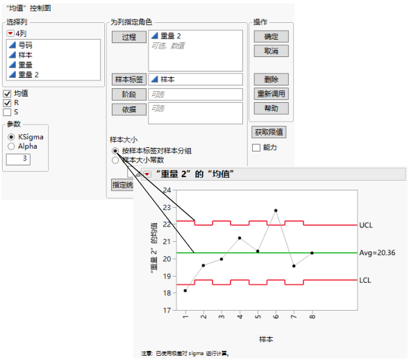

Figure 14.4 中的演示使用 Quality Control 样本数据文件夹中的 Coating.jmp 样本数据,显示了一个子组样本大小不等的过程的均值图。
图 14.4 子组样本大小不等的计量图
此处显示图片
