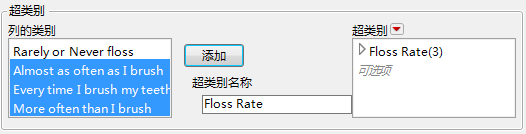

超类别
当数据集包含评级(例如,五分制评级)时,您可能想知道在这些评级的子集中响应的百分比。添加“超类别”列属性可将特定类别分组到一个类别。
仅“分类”平台中支持“超类别”。
将“超类别”属性添加至数据列
1. 右击您要对其类别进行分组的列。
2. 选择列属性 > 超类别。
列属性窗口显示“超类别”选项(Figure 5.6)。
3. 选择“列的类别”列表中您想要分组的类别。
4. 在“超类别名称”旁输入一个描述性名称。
将名称留空,JMP 会根据您选择的类别命名这些超类别。
5. 点击添加创建超类别。
6. 点击超类别红色小三角并从以下选项中进行选择:
选项 > 隐藏
隐藏报表和图形中选定超类别的数据。
全部添加
从列中的所有类别创建一个超类别。
添加均值和添加标准差
计算值得分的统计量。请参见消费者研究。
7. 点击确定将属性添加至列。
图 5.6 超类别配置示例

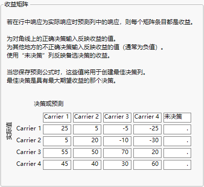

两个以上水平的收益矩阵的示例
下例显示了 Travel Costs.jmp 样本数据表中的航空公司列的收益矩阵。
图 5.8 “收益矩阵”窗口的示例
此处显示图片
要查看如何在该收益矩阵中赋值,请考虑一个旅行社的情形:该旅行社通过四个航空公司(Carrier 1 到 Carrier 4)来为其客户提供服务。对于售出的每张机票,该旅行社都根据客户选择的航空公司来赚取利润。若旅行社推荐或预测了某家航空公司,它需为预订机票支付一小笔预订费。若客户决定乘坐预测的航空公司的航班,旅行社的收益中将扣除这笔预订费。但是,若客户决定乘坐另一家航空公司的航班,旅行社就会损失预订费,还必须支付另一笔预订费。旅行社的收益因为预测不准而降低。
假定 Carrier 1 到 Carrier 4 的预订费分别为 $15、$20、$30 和 $50,售票收益分别为 $40、$40、$100 和 $110。
若旅行社向客户推荐 Carrier 1 且客户随后决定购票,则旅行社在支付了 $15 预订费后又收到了 $40,纯利为 $25。若旅行社预测客户选择 Carrier 4 但客户改选了 Carrier 1,则旅行社会损失向 Carrier 4 支付的 $50 预订费,还必须向 Carrier 1 支付 $15 的预订费。这样旅行社的净损失为 $40 - $50 - $15 = -$25。
