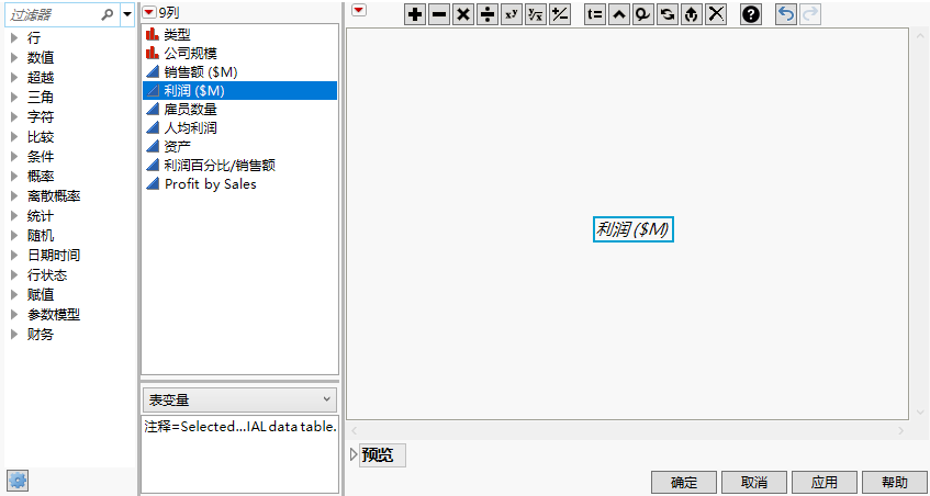

“公式编辑器”随即打开。编辑窗口中该框周围的蓝色外框指示该框已被选定。
5. 当该框处于选定状态时,从“列”列表中选择利润 ($M)。
图 7.3 添加“利润 ($M)”列
此处显示图片
