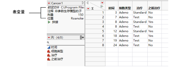

数据表变量可以包含文本信息(例如,数据的源信息),或者包含可供列公式或 JSL 脚本使用的值。数据表变量名显示在数据网格左侧的表面板中。
图 4.62 表面板中的表变量
此处显示图片

表变量主要用于记录表。随 JMP 安装的许多样本数据表中都包含一个名为“注释”的表变量。该变量提供有关数据的详细信息(例如,数据的来源)。Figure 4.62 中的示例显示了一个数据表,其中包含注释,作为其表变量之一。在您在 JMP 中使用“实验设计”命令创建设计表时,JMP 也会自动创建表变量。设计表具有名为设计的表变量,变量值为设计类型的名称。
