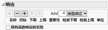

图 12.11 “响应”分级显示项

添加 N 个类型响应
支持您为特定目标添加指定数量的响应。首先,指定要添加的响应数量,然后使用“类型响应”下拉菜单指定响应的目标。
