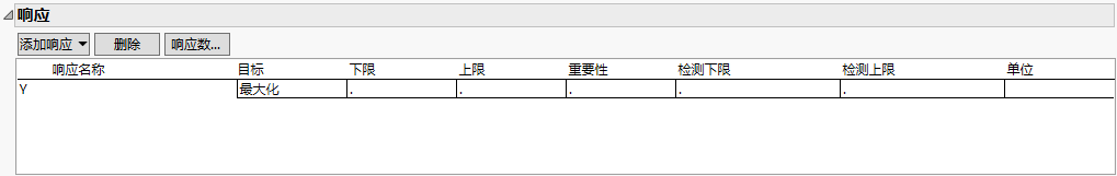

图 21.5 “响应”分级显示项

“响应”分级显示项包含以下列:
响应名称
响应的名称。在添加响应时,会给响应指定默认名称 Y、Y2 等。要更改该名称,双击它,然后输入所需名称。
目标、下限、上限
“目标”告知 JMP 您想最大化或最小化响应、匹配目标或您的响应没有目标。JMP 基于这些规格为设计表中的每个响应列分配一个“响应限”列属性。它使用该信息定义每个响应的意愿函数。“刻画器”和“等高线刻画器”使用这些意愿函数找到最优因子设置。有关更多详细信息,请参见《刻画器指南》中的意愿刻画和优化和响应限。
‒ “目标”为“最大化”指示最佳值是可能的最大值。若存在自然的下限或上限,您可以将其指定为“下限”或“上限”。
‒ “目标”为“最小化”指示最佳值是可能的最小值。若存在自然的下限或上限,您可以将其指定为“下限”或“上限”。
‒ “目标”为“匹配目标值”指示最佳值是特定的目标值。默认目标值假定为下限与上限之间的中间值。
‒ “目标”为“无”指示在最优化方面没有目标。不构造意愿函数。
注意:若目标响应不是下限与上限之间的中间值,您可以在生成设计表后更改该目标值。在数据表中,为响应列打开“列信息”窗口(列 > 列信息)并输入所需的目标值。
重要性
当您有几个响应时,指定的“重要性”值用于计算总意愿函数。这些值被视为响应的权重。若只有一个响应,则没有必要指定“重要性”,因为默认情况下它设置为 1。
此处显示图片检测限值
该检测上下限值是界限值,超过该界限值则无法测量响应。检测限值另存为列属性。您可以在“分布”或“广义回归”平台中使用这些限值来指定删失响应。请参见《拟合线性模型》中的删失。
单位
因子的实验单元。要插入“单位”,请点击并输入适当的单位。
编辑“响应”分级显示项
在“响应”分级显示项中,请注意以下事项:
• 双击响应可以编辑响应名称。
• 点击目标可以更改它。
• 点击限值或重要性权重可以更改它。
• 对于多个响应,您可能要输入重要性权重的值。
“响应限”列属性
在输入响应时指定的“目标”、“下限”、“上限”和“重要性”将被用来查找最优因子设置。对于每个响应,信息在生成的设计数据表中作为“响应限”列属性保存。JMP 使用该信息定义意愿函数。在“预测刻画器”中使用意愿函数来查找最优因子设置。有关“响应限”列属性及其用途示例的更多详细信息,请参见响应限。
若您未指定上限和下限,JMP 将使用响应的观测数据范围来定义意愿函数的限值。指定下限和上限使您可以控制意愿函数的规格。有关构造意愿函数的更多详细信息,请参见《刻画器指南》中的意愿刻画和优化。
