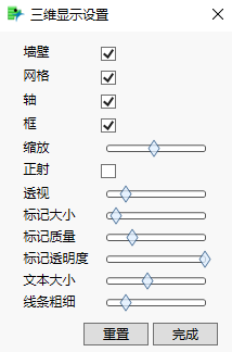

设置
打开可用于更改许多图设置的窗口。有关 OpenGL 场景命令的详细信息,请参见《Scripting Guide》中的“Three-Dimensional Scenes”。
图 5.11 OpenGL 视图设置
此处显示图片
隐藏光源边框
显示或隐藏光源控件。
墙壁颜色
支持您更改图的墙壁颜色。
背景颜色
支持您更改图的背景颜色。
行
支持您更改行的颜色或标记,还可以排除、隐藏和添加点标签。
使用硬件加速
支持更快地呈现显示。例如,若在旋转图时重新绘制的速度较慢,该选项有助于加快重新绘制的速度。
显示轨迹球
提供使用轨迹球的选项。轨迹球是环绕图四周绘制的球形,可帮助直观演示旋转方向。
