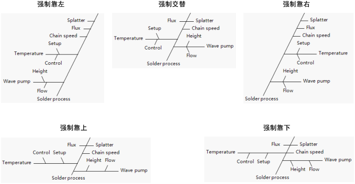

强制靠左
使所有水平绘制的元素显示在其父项的左侧。
强制靠右
使所有水平绘制的元素显示在其父项的右侧。
强制靠上
使所有垂直绘制的元素显示在其父项上方。
强制靠下
使所有垂直绘制的元素显示在其父项下方。
强制交替
在父项线两侧交替绘制子项。
图 16.10 强制选项
此处显示图片
