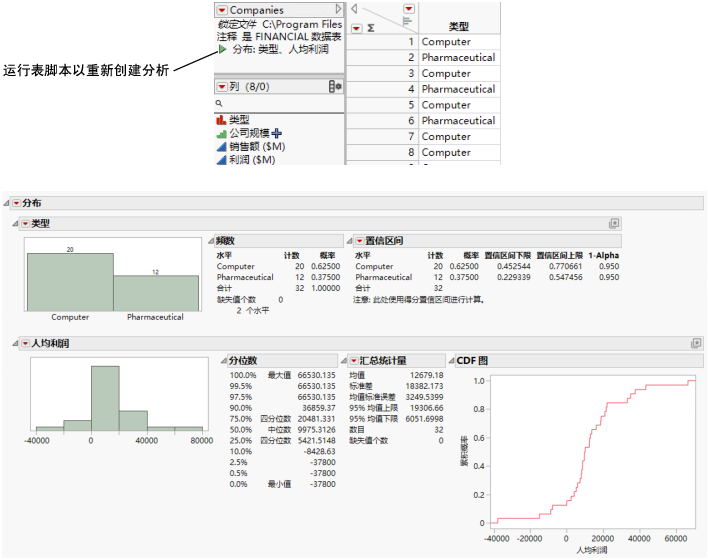

将脚本保存到数据表中并运行脚本
1. 要保存该分析,点击“分布”红色小三角并选择保存脚本 > 至数据表。新脚本将显示在“表”面板中。
图 7.6 分布脚本
此处显示图片
2. 关闭“分布”报表窗口。
3. 要重新创建分析,点击“分布”脚本旁边的绿色小三角。
图 7.7 运行分布脚本
此处显示图片
提示:右击表脚本以查看更多选项。
