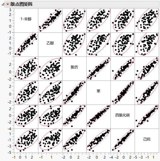

在“多元”平台中,“散点图矩阵”报表帮助您直观演示每对响应变量之间的相关性。
图 3.4 散点图矩阵
此处显示图片
启用“密度椭圆”选项可在每个散点图中都显示一个 95% 二元正态密度椭圆。假定每对变量都服从二元正态分布,该椭圆将覆盖大约 95% 的点。椭圆的窄度反映变量的相关度。若椭圆较圆,不沿着对角方向延伸,则变量之间不相关。若该椭圆较窄且向对角方向延伸,则变量之间相关。

• 查找散点图矩阵中的模式时,您可以看到变量根据其相关性聚类到组中。Figure 3.4 显示了两个相关性聚类:前两个变量(顶部,左侧)和后四个变量(底部,右侧)。
