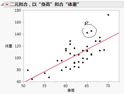

要选择不规则形状区域内的点,请执行以下步骤:
1. 点击工具栏中的套索工具 此处显示图片。
2. 在图中点击并按住套索工具。
注意:要在将套索拖过几组点的同时保持选中所有点,请在图中点击之前按 Shift 键。
3. 将套索拖过任意多组数据点。
图 9.22 使用套索工具
此处显示图片
4. 松开鼠标。JMP 自动关闭套索并突出显示封闭区域内的点。
