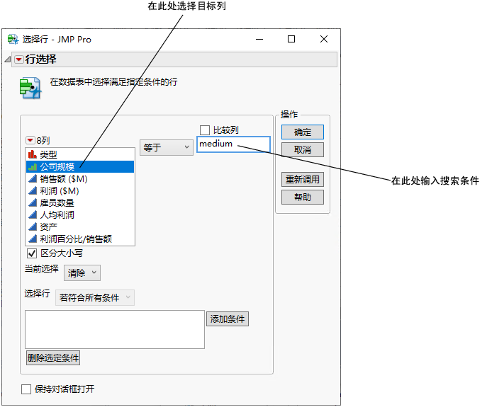

示例:选择对应于中等规模公司的所有行
1. 选择行 > 行选择 > 选择符合条件的行以打开选择行窗口。
2. 在左侧的列列表框中,选择公司规模。
3. 在右侧的文本框中,输入 medium。
4. 点击确定。
图 3.10 选择行窗口
此处显示图片
JMP 选择公司规模等于“medium”的所有行。共七个。
