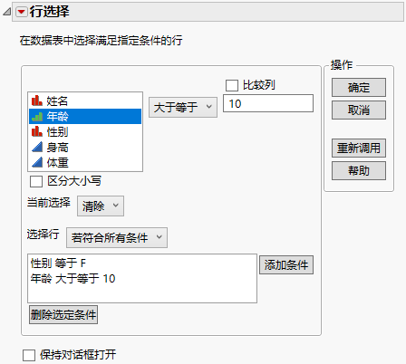

1. 选择行 > 行选择 > 选择符合条件的行。
图 4.8 指定选择行的条件
此处显示图片
2. 从列列表中,突出显示要选择行的列的名称。
3. 使用下拉菜单从列表中选择一个条件(等于、不等于或其他条件)。请参见Figure 4.8。
4. 键入搜索值。
5. 点击确定。

• 要比较两列的值,请点击比较列复选框。从列列表中选择要比较的列。
• 要使搜索区分大小写,请点击区分大小写旁边的框。
