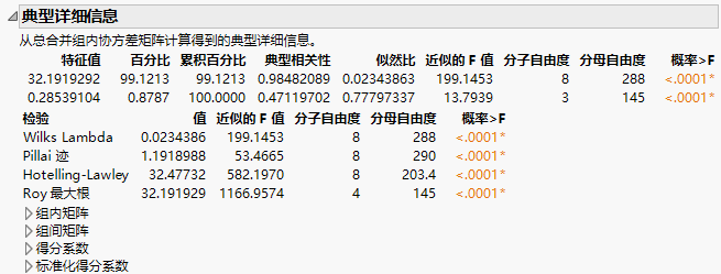

在“判别”平台中,“典型详细信息”报表显示说明协变量和分组变量 X 之间的关系的检验。相关矩阵显示在报表底部。
图 5.11 Iris.jmp 的“典型详细信息”
此处显示图片
注意:计算报表中的结果所用的矩阵是合并的组内协方差矩阵(称之为组内矩阵)。该矩阵是所有判别方法的“典型详细信息”报表的基础。“典型详细信息”报表中的统计量和检验对于所有判别方法都是相同的。
