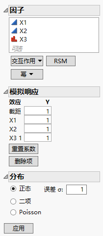

Figure 8.10 为具有两个连续因子(X1 和 X2)和一个两水平分类因子 (X3) 的设计显示“模型”窗口。
图 8.10 模拟响应控制窗口
此处显示图片
该窗口具有三个部分:
• 因子
• 模拟响应
• 分布
最初的“模拟响应”部分为所有系数的值均为 1 的主效应模型显示项。“分布”部分显示误差标准差为 1 的正态分布。若已在“实验设计”窗口中“设计评估”下方将“预期系数”设置为“功效分析”的一部分,则“模拟响应”部分中的初始值就是您在“功效分析”部分中指定为“预期系数”和“预期 RMSE(标准误差)”的值。
因子
使用“因子”部分向模拟模型添加项。
交互作用
选择列表中的因子。然后从“交互作用”菜单中选择交互作用阶数。这些交互作用将添加至“模拟响应”部分中的效应列表。
RSM
将所有可能的响应曲面项都添加至“模拟响应”部分中的效应列表。
幂
选择列表中的因子。然后从“幂”菜单中选择阶数。这些幂将添加至“模拟响应”部分中的效应列表。
模拟响应
要为模拟值指定模型,请执行以下操作:
1. 对于效应列表中的每个项,输入用于模拟响应值的线性模型的系数。这将定义一个线性函数 L(x, b) = x‘b。请参见Figure 8.10 中的“模拟响应”部分:
‒ 向量 x 包含了定义“效应”下列出的效应的项。
‒ 向量 b 是您在 Y 下指定的模型系数的向量。
2. 在“分布”下,选择一种响应分布。
3. 点击应用。包含模拟值及其公式的 <Y> 模拟列将添加至设计表,其中,Y 是响应列的名称。
