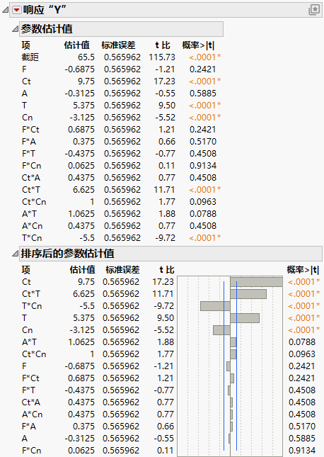

排序后的估计值
在“拟合最小二乘法”报表中,“排序后的估计值”选项可生成在筛选情形下有帮助的“参数估计值”报表版本。若设计不饱和,“排序后的估计值”报表提供“参数估计值”报表所显示的信息,但其中除截距之外的所有项都按照显著性的降序排列(Figure 3.19 中的第二个报表)。若设计是饱和的,则提供伪 t 检验。这些检验基于 Lenth 伪标准误差 (Lenth 1989)。请参见Lenth PSE。
图 3.19 排序后的参数估计值
此处显示图片
若“重点”设置为“效应筛选”并且所有效应都只有一个参数,“排序后的参数估计值”报表也会自动显示。
请注意“参数估计值”报表与“排序后的参数估计值”报表之间的以下差异(两个报表均显示在Figure 3.19 中):
• “排序后的参数估计值”报表不显示截距。
• 效应按照 t 比的绝对值排序,最显著的效应显示在顶部。
• 条形图显示 t 比,其中使用垂直线来显示 0.05 显著性水平的临界值。

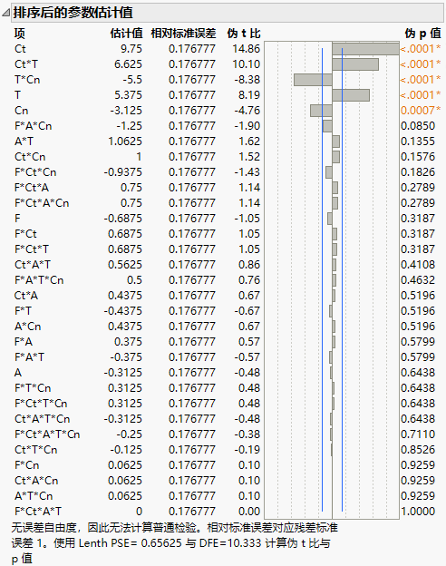

饱和模型的“排序后的估计值”报表
筛选实验经常涉及完全饱和的模型,这种模型中没有足够的自由度来估计误差。在这些情况下,“排序后的估计值”报表(Figure 3.19)提供相对标准误差并使用 Lenth 伪标准误差 (PSE) 构造 t 比和 p 值。这些量的名称中标有伪。请参见Lenth PSE和伪 t 比。通过一条注释来解释更改并显示 PSE。

Lenth PSE
Lenth 伪标准误差 (PSE) 是 Lenth (1989) 提出的剩余误差的估计值。它基于效应稀疏原则:在筛选实验中,相对较少的效应是活跃的。不活跃效应表示随机噪声并构成 Lenth 估计值的基础。
按如下方式计算该值:
1. 考虑所有非截距参数的绝对值。
2. 删除绝对值超过绝对估计值中位数 3.75 倍的所有参数估计值。
3. 将剩余参数估计值的绝对值的中位数乘以 1.5。
伪 t 比
若相对标准误差相等,Lenth PSE 会显示在报表底部的注释中。伪 t 比计算如下:
此处显示图片
若相对标准误差不等,则计算 TScale Lenth PSE。该值是估计值的 PSE 除以其相对标准误差的结果。伪 t 比计算如下:
此处显示图片
请注意,要估计给定估计值的标准误差,需要对 TScale Lenth PSE 进行调整,将其乘以估计值的相对标准误差。
图 3.20 饱和模型的“排序后的参数估计值”报表
此处显示图片
请注意,使用的 Lenth PSE 和自由度在报表底部提供。Figure 3.20 中的报表指示:基于效应的伪 p 值,效应 Ct、Ct*T、T*Cn、T 和 Cn 高度显著。
