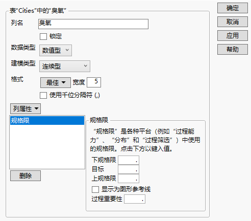

Figure 9.10 针对样本数据表 Cities.jmp 中的臭氧显示了“列属性”窗口的“规格限”部分。
图 9.10 “列属性”窗口的“规格限”部分
此处显示图片
