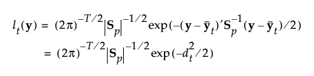

观测 y 属于第 t 组的似然函数按以下方式估计:
此处显示图片

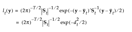

此处显示图片

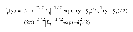

此处显示图片

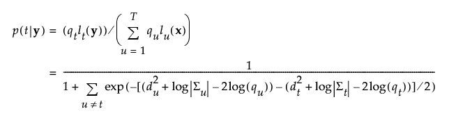

按以下方式计算组 t 的成员关系的后验概率:
此处显示图片

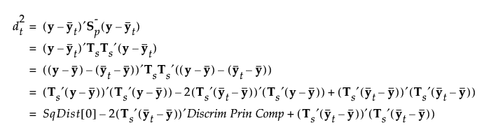

当您保存公式时,Mahalanobis 距离以分解的形式给出。对于观测 y,到组 t 的平方距离如下所示,其中最后一个等式中的 SqDist[0] 和判别主成分在保存的公式中定义:
此处显示图片

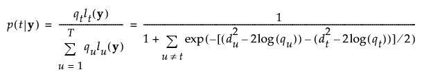

Prob[<组 t>]
此处显示图片,在线性判别方法中给出
