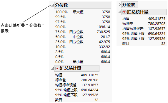

所有平台生成的结果都是交互的。
• 可以显示或隐藏报表。
• 可以添加或删除其他图形和统计详细信息以满足您的需要。
• 平台结果可以连接到数据表并且相互连接。
例如,要关闭分位数报表,点击分位数旁边的展开图标。
图 2.9 关闭分位数报表

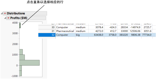

平台结果连接到数据表。Figure 2.10 中的直方图显示一组公司的利润远远高于其他公司。要快速标识该组,点击它们对应的直方图。数据表中相对应的行被选定。
图 2.10 平台结果和数据表之间的连接
此处显示图片
在该示例中,组仅包含一家公司,且该行被选定。
