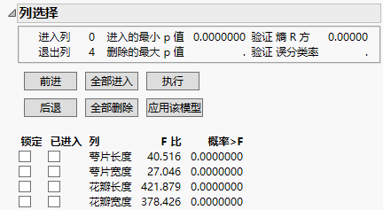

若您在启动窗口中选择了“逐步选择变量”选项,“判别分析”报表会包含“列选择”面板。您可以执行逐步分析,使用按钮选择变量或使用“锁定”和“已进入”复选框手动选择它们。根据您的选择会更新 F 比和 p 值。有关如何更新这些值的详细信息,请参见更新“F 比”和“概率>F”。
若指定任何类型的验证集,则会显示“执行”按钮。当您点击“执行”时,JMP 使用验证集统计量来确定要执行的步骤数。
图 5.4 Iris.jmp 具有验证集的“列选择”面板
此处显示图片

按钮
前进
使尚未进入的协变量中最显著的协变量进入。若使用了验证集,则“概率>F”值基于训练集。
后退
从已进入但是未锁定的协变量中删除最不显著的协变量。若使用了验证集,则“概率>F”值基于训练集。
全部进入
通过选中在“已进入”列中未锁定的所有协变量来使所有协变量进入。
全部删除
通过在“已进入”列中取消选择未锁定的所有协变量来删除它们。
应用该模型
基于在“已进入”列中选中的协变量生成判别分析报表。关闭“选择列”分级显示项,并更新“判别分析”窗口来基于选定的判别方法显示分析结果。
提示:在点击应用该模型后,您选择的列将显示在“得分汇总”报表的顶部。
执行
在前进步中使协变量进入,直到“验证熵 R 方”开始减小。当执行两个前进步而未改进“验证熵 R 方”时终止进入。仅当在 JMP 中具有排除行或在 JMP Pro 中具有验证列时可用。
列
锁定
强制协变量保持当前状态而不管使用按钮执行的任何步进操作。
请注意以下事项:
‒ 若您使一个协变量进入然后为它选择锁定,则它仍留在模型中而不管使用控件按钮所做的选择。已锁定的协变量的已进入框显示变暗的选中标记,以指示它在模型中。
‒ 若您为未进入的协变量选择了锁定,则它不进入模型而不管使用控件按钮所做的选择。
已进入
指示哪些列当前在模型中。您可以手动选择进入或退出模型的列。变暗的选中标记指示已进入模型的锁定的协变量。
列
关注的协变量。
F 比
使用协方差分析模型获得的组变量检验的 F 比。请参见更新“F 比”和“概率>F”。
概率 > F
使用协方差分析模型获得的组变量检验的 p 值。请参见更新“F 比”和“概率>F”。
