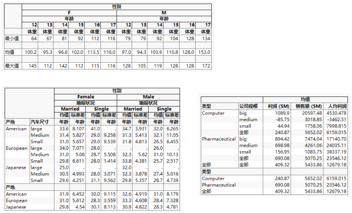

以交互方式创建汇总表
使用“制表”平台可采用交互方式构造描述性统计量的汇总表或数据透视表。“制表”平台提供一种以表格形式显示汇总数据的轻松灵活的方式。表是通过在制表中将数据表列指定为行或列,然后指定所需的汇总统计量来生成的。
图 9.1 制表示例
此处显示图片
