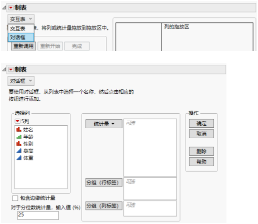

若您不想使用拖放操作以交互方式生成表,则可以使用“制表”平台中的“对话框”界面创建简单的表。在选择分析 > 制表后,从菜单中选择对话框(如Figure 9.8 中所示)。您可以通过从红色小三角菜单中选择显示控制面板来更改表,然后将新项拖放到表。
图 9.8 使用对话框界面

“制表”对话框界面包含以下选项:
包含边缘统计量
聚合某个分组列类别的汇总信息。
对于分位数统计量,输入值 (%)
输入参数的特定百分比小于或等于的值。例如,75% 的数据小于第 75 分位数。这适用于所有分组列。
统计量
选择一列后,选择适用于该列的标准统计量。请参见添加统计量。
分组(行标签)
选择要用作行标签的列。
分组(列标签)
选择要用作列标签的列。
