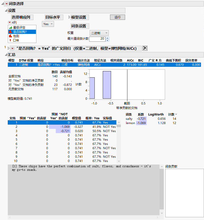

此处显示图片“词条选择”报表
在“文本分析器”平台中运行分析后,“词条选择”报表由三个部分组成。“设置”报表包含用于指定分析的控件。请参见词条选择设置。在“设置”报表下面,对于您已经运行的每个分析,都有最初关闭的“广义回归”报表。请参见《拟合线性模型》中的广义回归模型。该报表的最后一部分是“汇总”报表。
图 12.12 “词条选择”报表
此处显示图片
词条选择汇总报表
“汇总”报表包含一个“模型比较”表、一个“汇总”表及直方图、一个“文档得分”表、一个“词条得分”表和一个文本框。
“模型比较”表包含为每个拟合模型都包含一行。“汇总”报表的其余部分显示该表中当前选定模型的结果。
“汇总”表从总体上以及按模型响应的预测值来显示文档的计数和得分均值。“贡献均值”是“文档得分”表中贡献值的平均值。汇总直方图显示文档的总体贡献值的分布。该直方图是交互式的,因此您可以点击一个直条来突出显示“文档得分”表中的相应文档。
“文档得分”表显示每个文档的正贡献值和负贡献值,以及每个文档的预测值和实际值。对于二项响应模型,预测值是文档处于目标水平的概率;对于正态响应模型,预测值是来自每个文档的拟合模型的预测。若选择表中的一行,则相应文档的文本将显示在表下方的文本框中。
“词条得分”表列出了拟合模型所选择的每个词条、模型中该词条的系数、其 LogWorth 以及该词条在语料库中的出现次数。若选择表中的一行,则相应文档的文本将显示在表下方的文本框中。
文本框显示在“文档得分”表中选择的文档的文本或在“词条得分”表中选择的词条的上下文。
