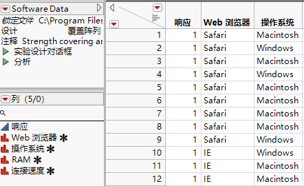

此处显示图片“覆盖阵列”数据表
“覆盖阵列”数据表包含的第一列是用于输入响应的列。其余列给出了因子设置。
“表”面板(位于左上角)包含一个设计注释,指示该设计为“覆盖阵列”并给出了设计的强度。“表”面板还包含以下脚本。

图 20.14 显示脚本的 Software Data.jmp 覆盖阵列表的部分视图
