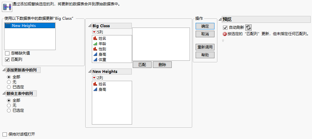

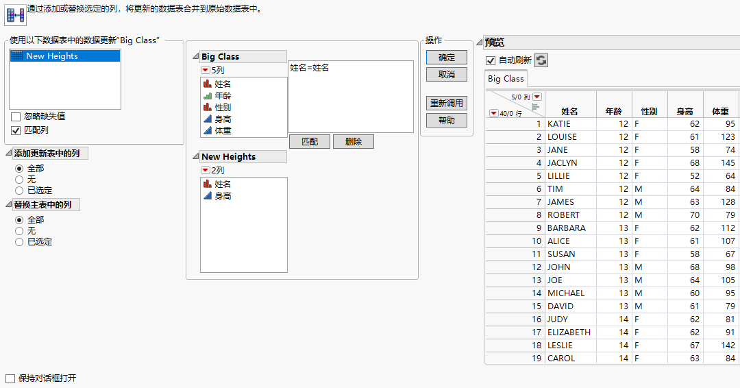

使用匹配列更新表
1. 按照上一节使用另一个打开表中的值替换活动表中的值介绍的前三个步骤操作。
2. 选择匹配列。
3. 突出显示要匹配的两个列名(在各自的表中)。
4. 点击匹配。
图 6.46 使用匹配列更新表
此处显示图片
5. (可选)重复执行以匹配更多列。
6. 点击确定。
