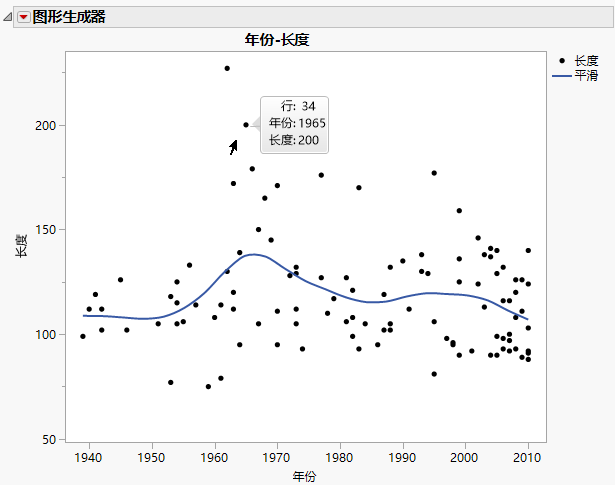

6. 悬停在第 34 行中的点上(Figure 9.60)。
图 9.60 第 34 行的初始悬停标签内容
此处显示图片
对于第 34 行中的数据点,您可以看到行号、制作电影的年份和电影的长度(以分钟为单位)。更改悬停标签的显示内容:

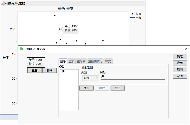

2. 在悬停标签中右击并点击编辑。
3. 在缩略图中的左侧,点击行。
4. 在“删除”选项卡中,点击添加。
“行”即显示在要删除的条目下方。
5. 点击应用。
在图形窗口中,您可以看到行已从悬停标签中删除。

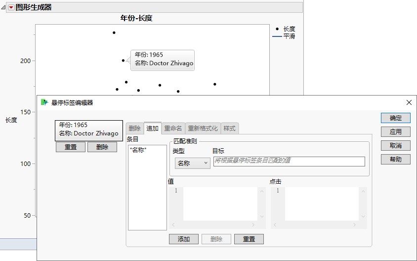

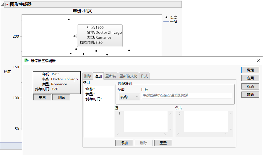

9. 添加电影名称和类型:
a. 点击追加选项卡。类型应设置为名称。
b. 在“目标”下,键入名称(您要添加的名称)。
c. 在“值”下,复制和粘贴以下 JSL 表达式::Name[local:_firstRow]
“名称”是列引用。括号指示获取给定索引的相应列值。local:_firstRow 是索引,它是一个悬停标签执行上下文 (HLEC) 变量。有关详细信息,请参见《Scripting Guide》中的“Work with the Hover Label Execution Context”。
d. 点击添加,然后点击应用。
在缩略图和图形悬停标签中,您可以看到已添加电影的名称。
图 9.62 已添加“名称”的悬停标签
此处显示图片
e. 在“目标”下,键入类型(您要添加的另一个名称)。
f. 在“值”下,复制和粘贴以下 JSL 表达式::Genre[local:_firstRow]
g. 点击添加,然后点击应用。
在缩略图和图形悬停标签中,您可以看到已添加电影的类型。
10. 将“长度”数据从分钟转换为小时和分钟:
a. 在追加选项卡上的“目标”框中,键入持续时间(您要添加的新悬停标签的名称)。
b. 在“值”下,复制和粘贴以下 JSL 表达式:local:_Length * 60
local:_Length 是一个 HLEC 变量,变量值是网格条目“长度”。“长度”包含在图形中,所以我们可以在悬停标签上下文中访问该值。有关详细信息,请参见《Scripting Guide》中的“Work with the Hover Label Execution Context”。
* 60 可将持续时间从分钟转换为秒。要应用“小时:分钟”格式,持续时间需以秒为单位。
c. 点击添加,然后点击应用。
在缩略图和图形悬停标签中,您可以看到已添加“持续时间”标签。但需要正确设置值的格式。
图 9.63 已添加“持续时间”的悬停标签
此处显示图片

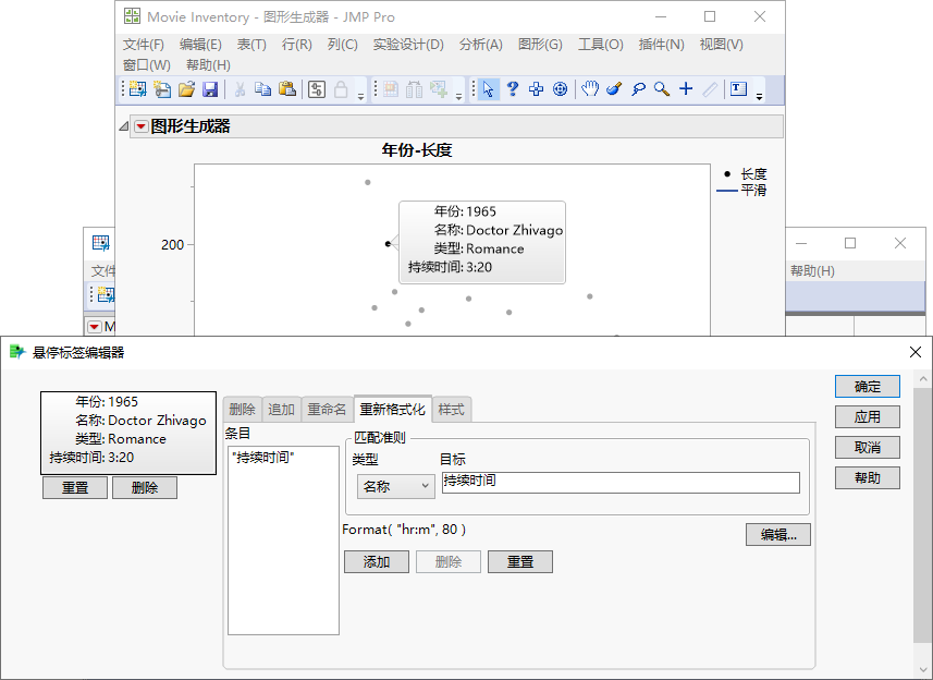

d. 点击重新格式化选项卡。
e. 在“目标”中,键入持续时间(您要重新格式化的悬停标签条目的名称)。
f. 点击编辑。
g. 在“格式”旁边,选择持续时间 > hr:m,然后点击确定。
h. 点击添加,然后点击应用。
在悬停标签上,您可以看到“持续时间”现在以小时和分钟为单位。
图 9.64 “持续时间”以小时和分钟为单位的悬停标签
此处显示图片

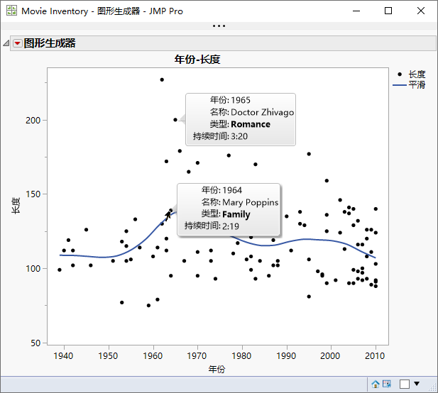

11. 将“类型”值字体加粗:
a. 点击样式选项卡。
b. 在“目标”下,键入类型(您要加粗的悬停标签条目的名称)。
请注意,“范围”设置为值。这会将“类型”值字体加粗而不是将名称“类型”字体加粗。
c. 点击字体。
d. 在“字体”样式下,点击粗体,然后点击确定。
e. 点击添加,然后点击应用。
在悬停标签上,您可以看到“类型”值 Romance 现在以粗体显示。
图 9.65 “类型”值以粗体显示的悬停标签

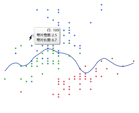

6. 悬停在第 109 行中的点上。
图 9.67 第 109 行的悬停标签
此处显示图片
您可以看到悬停标签中出现一个“行”条目。您要将其替换为名为 Species 的数据表中的某列及其列值。

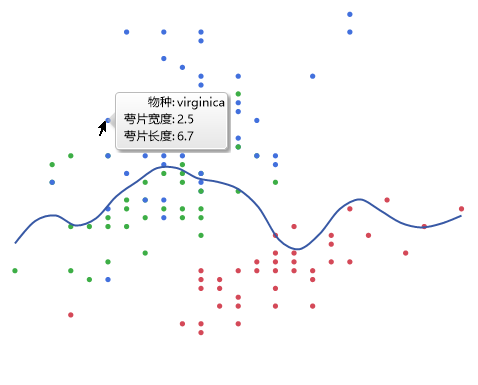

7. 在该数据表中,右击“物种”列并选择添加标签/撤销标签。
列面板中的列名旁边将出现一个标签图标 此处显示图片。
8. 在“图形生成器”中,悬停在同一个数据点上方。
图 9.68 显示“物种”列的悬停标签
此处显示图片
您可以看到“行”条目被“物种”列取代。
