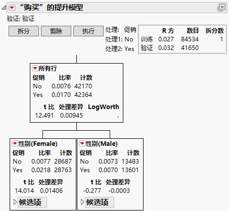

此处显示图片提升模型
提升模型是一种分割模型。模型图表示在垂直轴上拆分的模型中的观测部分。横坐标对应的是按拆分节点排列的观测值。对于每个节点,黑色的水平线表示平均响应。在每个拆分内,都有一个由红线或蓝线表示的处理子拆分。这些线分别表示该拆分内两个处理组各自的响应均值。处理列的值排序决定了这些线的放置顺序。拆分节点时,图形会随之更新并在水平轴下方显示拆分,同时会添加垂直线用于分隔这些拆分。
在图形下方是控制按钮:拆分、剪除和执行。仅当存在验证集时才显示“执行”按钮。除此之外,还显示了“处理”列的名称及其两个水平,称之为“处理1”和“处理2”。若“处理”列包含两个以上的水平,除了将第一个水平视为单独的水平外,其他所有水平统一合并为“处理2”。
“处理”列信息的右侧是一个报表,它显示与预测有关的汇总值。(请记住预测不是提升建模的目标。)随着节点的拆分报表会相应更新。若使用验证集,则显示训练集和验证集的值。
R 方
与提升树关联的回归模型的 R 方。请注意回归模型包括与处理列的交互作用。与 R 方越接近 0 相比,R 方越接近 1 表示数据拟合效果更好。
注意:较低的 R 方值表明可能有一些模型中不包含的变量可以解释无法解释的变异。不过,若数据受到大量内在变异影响,即便提升模型是有效的,R 方值也可能比较低。
RMSE
与树关联的回归模型的均方根误差 (RMSE)。仅为连续响应提供 RMSE。请参见拟合线性模型。
数目
观测数。
拆分数
发生拆分的次数。
AICc
使用相关的回归模型计算出的校正的 Akaike 信息准则 (AICc)。仅为连续响应提供 AICc。请参见《拟合线性模型》中的似然、AICc 和 BIC。
