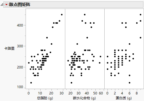

要可视化卡路里与总脂肪、碳水化合物和蛋白质之间的关系,创建散点图矩阵:
1. 选择帮助 > 样本数据文件夹,然后打开 Candy Bars.jmp。
2. 选择图形 > 散点图矩阵。
3. 选择卡路里并点击 Y,列。
4. 选择总脂肪 (g)、碳水化合物 (g) 和蛋白质 (g),并点击 X。
5. 点击确定。
图 5.26 散点图矩阵结果
此处显示图片
散点图矩阵显示卡路里与这三个变量之间存在正相关性。卡路里和总脂肪之间的相关性最强。既然营养学家认识到存在关系,则可以构建多重回归模型以预测平均卡路里。

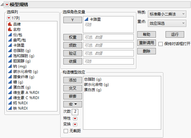

1. 选择分析 > 拟合模型。
2. 选择卡路里并点击 Y。
3. 选择总脂肪 (g)、碳水化合物 (g) 和蛋白质 (g),并点击添加。
4. 在“重点”旁边,选择效应筛选。
图 5.27 拟合模型窗口
此处显示图片
5. 点击运行。

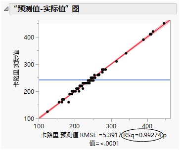

查看“预测值-实际值”图
“预测值-实际值”图显示预测卡路里与实际卡路里的关系图。随着预测值逐渐接近实际值,散点图中的点逐渐落在红色线附近(Figure 5.28)。因为各点非常接近该线,您可以看到模型根据所选的因子预测卡路里的效果很好。
图 5.28 “预测值-实际值”图
此处显示图片
模型准确度的另一个测度是 R 方值(显示在Figure 5.28 中图形的下方)。R 方值测量该模型中解释的卡路里变异性的百分比。值越接近 1 表示模型预测效果越好。在该示例中,R 方值为 0.99。

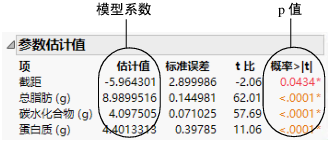

解释参数估计值
“参数估计值”报表显示下列信息:
• 模型系数
• 每个参数的 p 值
图 5.29 “参数估计值”报表
此处显示图片
在该示例中,p 值都非常小 (<.0001)。这表示所有三个效应(脂肪、碳水化合和蛋白质)在预测卡路里时都做出显著贡献。
您可以使用模型系数预测脂肪、碳水化合物和蛋白质的特定值所对应的卡路里值。例如,假设您想预测具有下列特征的糖果条的平均卡路里:
• 脂肪 = 11 g
• 碳水化合物 = 43 g
• 蛋白质 = 2 g
使用这些值,您可以按照下面的方程计算预测的平均卡路里:
277.92 = -5.9643 + 8.99*11 + 4.0975*43 + 4.4013*2
本示例中的特征与 Milky Way 糖果条(在数据表的 59 行)相同。Milky Way 的实际卡路里是 280,显示出模型预测效果很好。

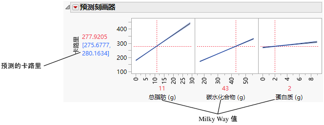

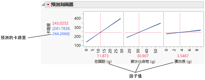

使用预测刻画器
使用“预测刻画器”可以查看因子的变化如何影响预测值。刻画线显示随因子变化卡路里的变化量。代表总脂肪 (g) 的线条最陡,表示总脂肪变化对卡路里的影响最大。
图 5.30 预测刻画器
此处显示图片
点击并拖动每个因子的垂直线,查看预测值如何变化。也可以点击当前的因子值进行更改。例如,点击因子值并为 Milky Way 糖果条(59 行)键入值。
图 5.31 Milky Way 的因子值
此处显示图片
