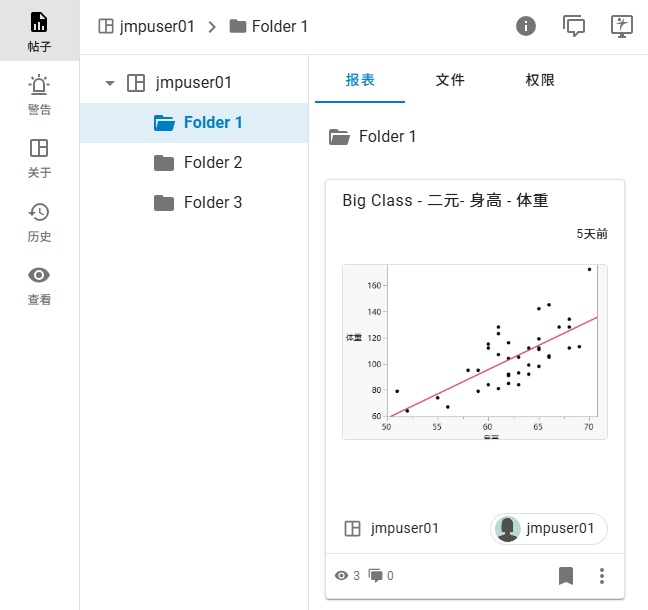

主页包含您有权访问的空间和文件夹中的所有报表。您可以重点关注最近查看或添加书签的帖子、包含控制图警告的帖子(若有)以及最近更新的帖子。
空间包含您所属的空间。
图 1.1 空间和文件夹中的报表摘要(网格格式)
Report Summary in a Space and Folder (Grid Format)
注意:您可以将报表摘要显示为网格或列表。请参见更改汇总格式。
在报表摘要中,您可以看到标题、最后更新报表的时间、报表所在的空间、发布报表的用户、报表有多少个视图或评论,等等。
点击一个报表摘要将其打开。

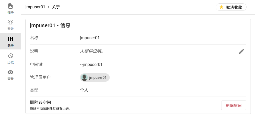

查看有关空间的详细信息
对于您具有访问权限的空间,您可以查看详细信息,例如空间的说明、空间键(用于脚本编写)、空间管理员和特性。
在空间中,点击“关于”Image shown here。
图 1.2 有关空间的详细信息
Details About a Space
注意:只有空间管理员可以编辑详细信息或删除空间。

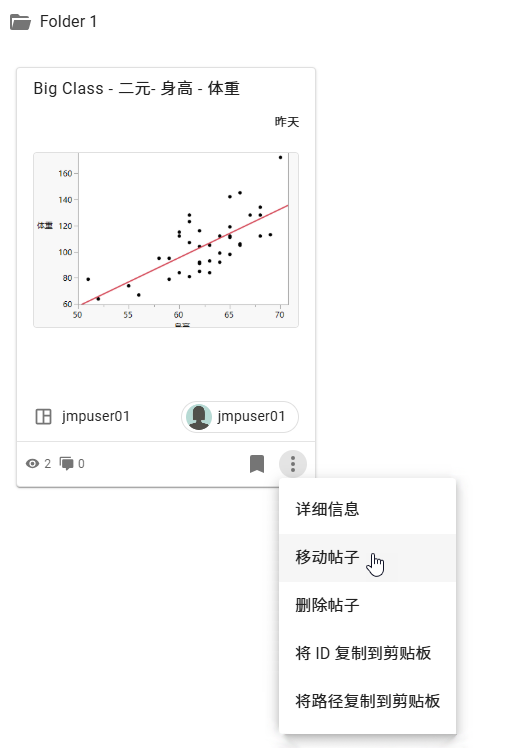

移动帖子
您可以将帖子移至同一空间中的其他文件夹,也可以移至其他空间中的文件夹。移动帖子需要在原始位置和新位置中具有“贡献”权限。
提示:有关权限的帮助,请联系空间管理员。要找出谁是空间管理员,请点击空间中的“关于”Image shown here。
要移动空间中的单个帖子,点击 Image shown here > 移动帖子。但是,若您还想移动与该帖子关联的数据,请参见一次移动多个帖子。
图 1.7 移动帖子
Move a Post

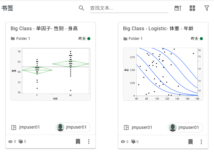

为帖子或文件夹添加书签
在帖子或文件夹中,点击 Image shown here 为该帖子或文件夹添加书签。
要查看所有已添加书签的帖子和文件夹,在右上角点击“书签”Image shown here 图标。
要删除书签,点击 Image shown here 删除帖子或文件夹的书签。

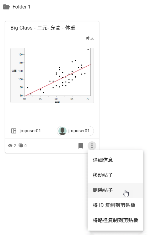

删除帖子
您可以删除具有“贡献”权限的帖子或文件夹。
注意:若 JMP Live 帖子正在使用数据,此时您不能删除数据帖子。
要从帖子、空间或帖子汇总中删除单个 JMP Live 帖子或文件夹,点击 Image shown here > 删除帖子。

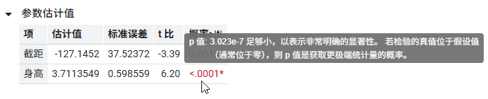

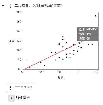

查看图形中的数据值
在 JMP Live 报表帖子中,您可以查看图形或报表计算中有关数据点的信息。
点击或轻击标识对象 (Image shown here)。
悬停或轻击数据点或计算。
图 1.11 查看数据点的值
See a Data Point’s Values
图 1.12 查看 p 值计算的解释
See an Explanation of a P-Value Calculation

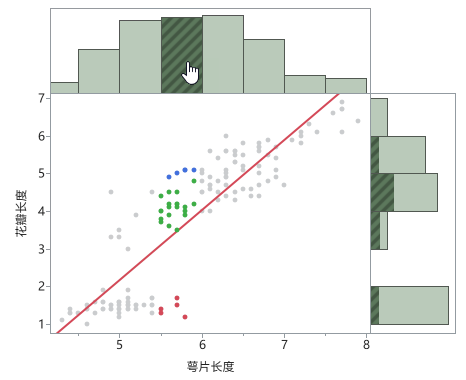

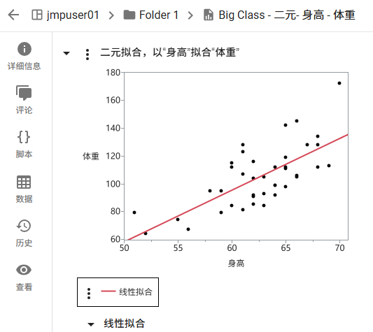

查看图形中的链接数据
若您的 JMP Live 报表帖子包含多个 JMP 图形,当您在一个图形中选择数据时,它会在所有图形中突出显示。
图 1.13 在链接的图形中选择数据
Select Data in Linked Graphs
选择了最上面图形中的直方图直条。相应的行会在散点图和边缘直方图中突出显示。
在图形、图例或报表中选择数据可以突出显示相应的数据。

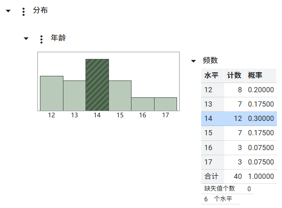

图 1.14 在图形中选择数据以在报表中突出显示它
Select Data in a Graph to Highlight it in a Report
将选定一个直方图直条并且相应的数据会在“频数”报表中突出显示。您也可以在报表中选择一行以在直方图中突出显示相应的数据。

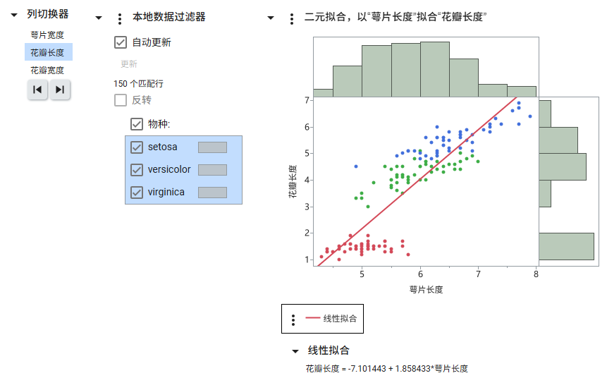

切换图形中的数据列
若原始 JMP 报表包含“列切换器”,您可以快速分析不同的变量而不必重新创建分析。当您在 JMP Live 中选择不同的变量时,分析会使用新变量自动重新计算。
在下面的使用 Fisher 的 Iris 数据的示例中,JMP 报表帖子包括“列切换器”和“本地数据过滤器”。
图 1.17 初始选择
Initial Selections
最初,在“列切换器”中选择了花瓣长度(原始列)。全部物种显示在“本地数据过滤器”中。这些选择反映在图形和计算中。
图 1.18 更新的选择
Updated Selections
在本例中,在“列切换器”中选择了花瓣宽度,并且在“本地数据过滤器”中仅选择了物种 versicolor。图形和计算会更新以反映这些选择。
提示:URL 中会捕获您在“本地数据过滤器”和“列切换器”中所做的选择。您可以复制并粘贴 URL 以与他人共享您的选择。

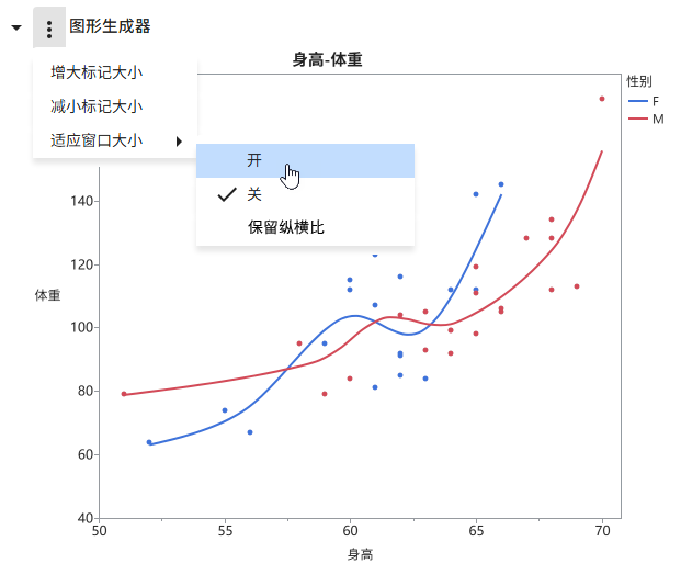

定制图形
注意:当您位于 JMP Live 帖子中时,这些定制内容是临时的。
要调整 JMP Live 中图形的大小,点击并拖动图形边框。您也可以调整 JMP Live 仪表板中可滚动报表的大小。
使用“更多”Image shown here 菜单中的选项定制图形元素。
图 1.19 使图形适应窗口大小
Fit a Graph to the Window
您可以增大或减小包含标记的所有图形的标记大小。对于“图形生成器”和“控制图”图形,您可以通过启用“适应窗口大小”根据浏览器窗口大小自动调整图形大小。
注意:该菜单中的选项根据图形或 JMP 平台的类型有所不同。

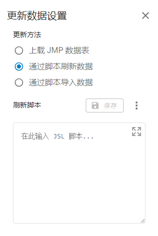

创建刷新脚本
创建刷新脚本需要“数据管理员”权限。请注意以下附加要求:
您的连接字符串必须指定确切的服务器、数据库名称和驱动程序。
您的脚本必须创建并返回数据表。或者您可以返回值零,不更新底层数据表。
要使 JMP Live 连接至数据库,必须在承载所有 JMP 会话池的机器上安装适当的 ODBC 驱动程序。JMP 会话池主机还必须能够访问所需的数据源(例如,考虑防火墙规则或其他限制)。
在刷新脚本中,您可以:
通过连接至数据库或 Web API 或从允许的目录中读取文件以检索数据。脚本还可以自己构建数据。
引用其他数据表。请参见引用数据表。
包括 JSL 命令以对数据执行操作,例如重新编码等。
在脚本中使用插件。请参见使用 JMP 插件。
创建刷新脚本
在空间或文件夹中,点击文件选项卡。
点击数据帖子 Image shown here。
点击设置Image shown here。
选择通过脚本刷新数据作为更新方法。
图 1.21 使用脚本刷新数据
5.
创建刷新脚本。请参见刷新脚本的示例。
6.
在“刷新脚本”下,粘贴您的刷新脚本。
7.
点击保存。

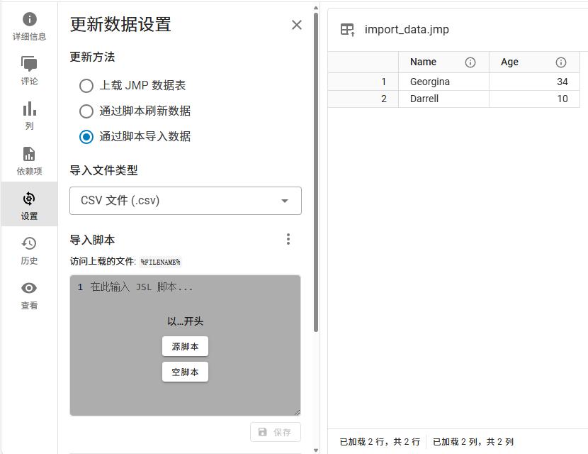

创建导入脚本
创建导入脚本需要“数据管理员”权限。您的导入脚本必须包含替换文件路径的 %FILENAME% 占位符。请参见导入数据的示例。
在导入脚本中,您可以:
引用其他数据表。请参见引用数据表。
提示:若您的数据表包含源脚本,则可以将该脚本用作基本脚本(按需对其进行修改),或者从一个空脚本开始,然后粘贴新的导入脚本。
创建导入脚本
在数据帖子中,点击“设置”Image shown here。
选择通过脚本导入数据作为更新方法。
图 1.25 使用脚本导入数据
选择想要导入的文件类型。
使用 JSL 创建导入脚本。
5.
在“导入脚本”下,粘贴您的导入脚本。
6.
点击保存。
导入数据的示例
在该示例中,您有一个包含姓名和年龄的 CSV 文件。您在 JMP 中打开该文件,它会将其转换为 JMP 数据表。您将该 JMP 数据表发布至 JMP Live。
CSV 文件中的数据可以更改,因此您想要通过从 CSV 文件导入最新的数据来更新 JMP Live 中的数据。
选择通过脚本导入数据。
选择 CSV 文件。
图 1.26 从 CSV 文件导入数据
(仅当数据表包含源脚本时显示。)点击空脚本。
5.
粘贴脚本,如下例所示。
Open(
	"%FILENAME%",
	columns(
		New Column( "Name", Character, "Nominal" ),
		New Column( "Age", Numeric, "Continuous", Format( "Best", 12 ) )
	Import Settings(
		End Of Line( CRLF, CR, LF ),
		End Of Field( Comma, CSV( 1 ) ),
		Treat Leading Zeros as Character( 1 ),
		Strip Quotes( 0 ),
		Use Apostrophe as Quotation Mark( 0 ),
		Use Regional Settings( 0 ),
		Scan Whole File( 1 ),
		Treat empty columns as numeric( 0 ),
		CompressNumericColumns( 0 ),
		CompressCharacterColumns( 0 ),
		CompressAllowListCheck( 0 ),
		Labels( 1 ),
		Column Names Start( 1 ),
		First Named Column( 1 ),
		Data Starts( 2 ),
		Lines To Read( "All" ),
		Year Rule( "20xx" )
6.
点击保存。
7.
点击导入数据。
8.
在您的计算机上打开更新的 CSV 文件。
9.
点击重新加载。
图 1.27 从 CSV 文件更新的数据
请注意:数据已更新并且包含一个额外的名称。

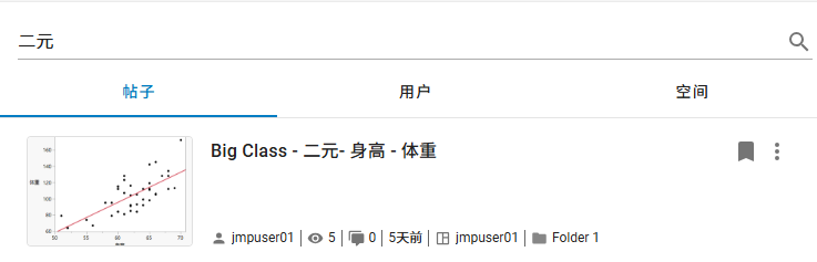

搜索 JMP Live
要在 JMP Live 中查找帖子、用户或空间,请在搜索框中输入关键字。点击帖子、用户或空间以查看特定类型的结果。
图 1.28 按关键字搜索的示例
Example of Searching by Keyword
以下是一些您可以使用搜索结果执行的操作:
帖子
要打开帖子,点击标题或图像。
要打开帖子作者的个人资料,点击他们的用户名。
要打开空间或文件夹,点击该空间或文件夹标题。
要为帖子添加书签,点击 Image shown here。
要复制用于脚本的帖子 ID,点击 Image shown here > 将 ID 复制到剪贴板。
要移动或删除您拥有的帖子,点击 Image shown here > 移动帖子或删除帖子。

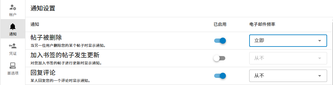

更改通知设置
通过以下任意一种方式访问您的通知设置:
在右上角,点击您的用户图标 > 设置。在左侧,点击通知 Image shown here。
点击“通知”Image shown here > Image shown here。
在“通知设置”页上,您可以启用或禁用通知。当您启用通知时,请选择希望收到通知的频率。
图 1.30 通知设置
Notification Settings
