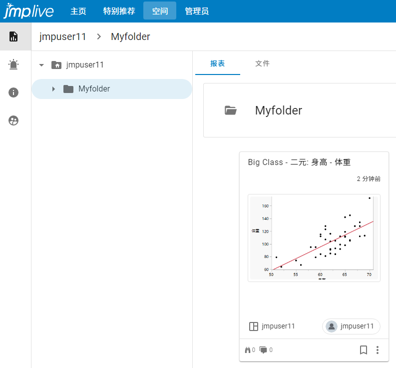

在空间中打开帖子或文件夹
您可以在个人空间或具有“查看”权限的空间中打开文件夹、报表帖子或数据帖子。
在空间中,点击“帖子”Image shown here,然后:
点击一个文件夹将其打开。
点击报表选项卡以查看文件夹或空间中的所有报表帖子。点击一个报表帖子将其打开。
点击文件选项卡以查看文件夹或空间中的所有数据帖子、报表帖子和任何子文件夹。点击一个数据或报表帖子或文件夹将其打开。
更多详细信息,请参见打开帖子。

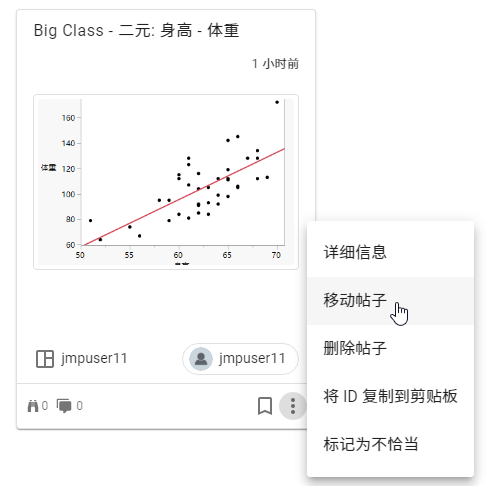

移动帖子
您可以移动所创建的帖子。还可以移动具有“编辑”权限的空间中的帖子。要将帖子从一个空间移至另一个空间,您需要在源空间中具有“编辑和删除”权限,在目标空间中具有“创建”权限。
提示:有关权限的帮助,请联系空间管理员。您可以通过点击空间中的“详细信息”Image shown here 查找谁是空间管理员。
要移动单个帖子,在帖子汇总中,点击“更多”Image shown here > 移动帖子。
图 1.5 移动帖子
Move a Post

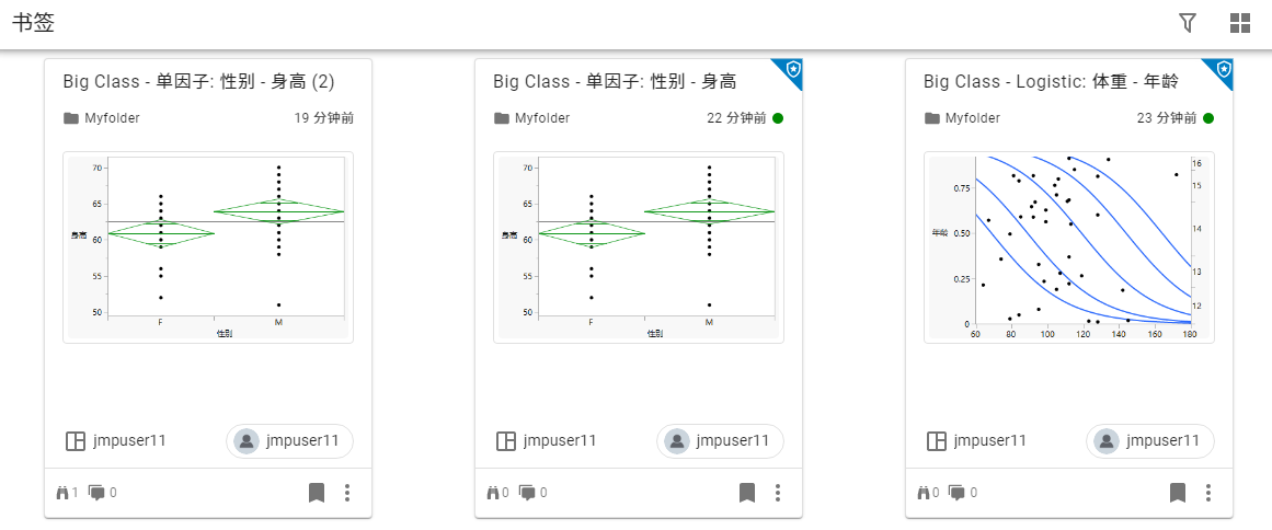

为帖子或文件夹添加书签
您可以为具有“查看”权限的空间中的 JMP Live 帖子或文件夹添加书签。
在帖子或文件夹中,点击“书签”Image shown here。
要查看所有已添加书签的帖子或文件夹,在右上角点击“书签”Image shown here。
要删除书签,点击“取消加入书签”Image shown here。
图 1.7 书签页的示例
Example of the Bookmarks Page

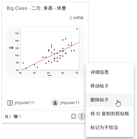

删除帖子
您可以删除所发布的帖子或文件夹。您还可以删除具有“删除”权限的空间中的帖子或文件夹。但是,若 JMP Live 帖子正在使用数据,您不能删除数据帖子。
要从帖子、空间或帖子汇总中删除单个 JMP Live 帖子或文件夹,点击“更多”Image shown here > 删除帖子。
图 1.8 删除帖子
Delete a Post

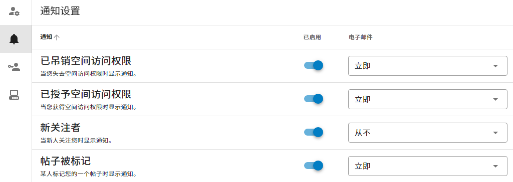

更改通知设置
通过以下任意一种方式访问您的通知设置:
在右上角,点击您的用户图标 > 设置。在左侧,点击“通知”Image shown here。
点击“通知”Image shown here 并点击“设置”Image shown here。
启用或禁用通知。若您启用通知,请选择希望收到通知的频率。

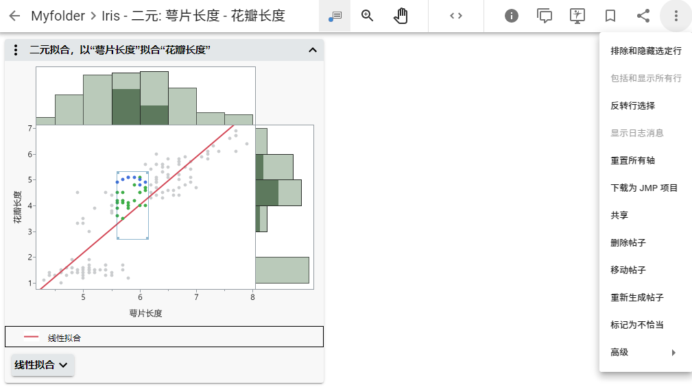

排除和隐藏图形中的数据
一旦您在 JMP 图形中选择了数据,即可将其从报表计算中排除,并在图形中隐藏。报表与图形自动更新。
图 1.13 报表菜单选项
Report Menu Options
要排除并隐藏数据,右击图形,或使用右侧“更多”Image shown here菜单中的选项:
注意:若报表包含本地数据过滤器,则这些选项中的大部分都不会出现,因为您使用的是本地数据过滤器。
排除和隐藏选定行:排除和隐藏选定数据。
包括和显示所有行:包括和显示所有已排除或已隐藏的数据。
反转行选择:更改当前选择为取消选择数据。

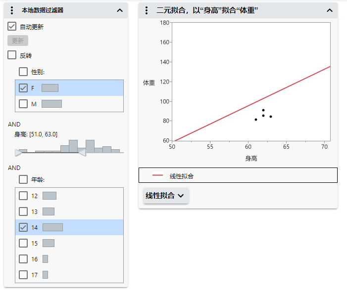

过滤图形中的数据
若原始 JMP 报表包括“本地数据过滤器”,则您可以使用该过滤器聚焦特定数据,并查看对 JMP Live 图形和报表的影响。
图 1.14 过滤图形中的数据
Filter Data in Graphs
提示:URL 中会捕获您在“本地数据过滤器”中所做的选择。您可以复制并粘贴 URL 以与他人共享您的选择。
在该示例中,过滤器选择仅显示年龄在 12 岁和 14 岁之间,身高在 51 英寸和 63 英寸之间的男性。
提示:若选中了多个类别并且您想选择单个类别,则点击该类别(不是复选框)。

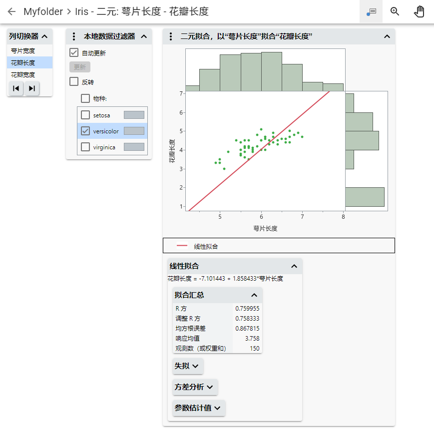

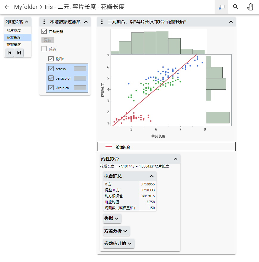

切换图形中的数据列
若原始 JMP 报表包含“列切换器”,您可以快速分析不同的变量而不必重新创建分析。当您在 JMP Live 中选择不同的变量时,分析会使用新变量自动重新计算。
在使用 Fisher 的 Iris 数据的该示例中,JMP 报表帖子包括“列切换器”和“本地数据过滤器”。
图 1.15 初始选择
Initial Selections
最初,在“列切换器”中选择了花瓣长度(原始列)。全部物种显示在“本地数据过滤器”中。这些选择反映在图形和计算中。
图 1.16 更新的选择
Updated Selections
此处,在“列切换器”中选择了花瓣宽度,并且在“本地数据过滤器”中仅选择了物种 versicolor。图形和计算会更新以反映这些选择。
提示:URL 中会捕获您在“本地数据过滤器”和“列切换器”中所做的选择。您可以复制并粘贴 URL 以与他人共享您的选择。

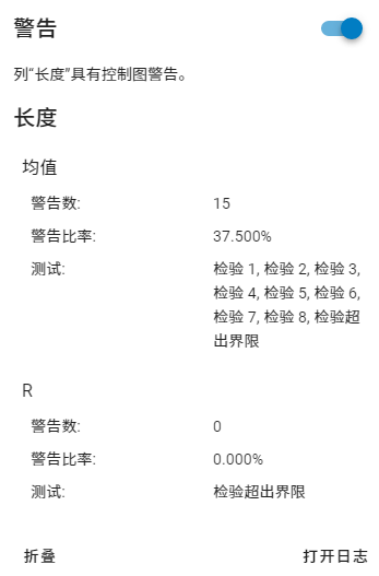

参见有关警告的详细信息
在报表帖子或缩略图中,点击“警告”Image shown here。
您可能需要点击展开以打开“警告”窗格。
图 1.17 “控制图警告”示例
Example of Control Chart Warnings
(可选)有关详细信息,点击打开日志。
要复制日志信息,点击“复制”Image shown here。
注意:若您过滤数据或更改行状态(例如,若您排除或隐藏行),在 JMP Live 中不会触发或更新控制图警告。当最初发布数据时,JMP Live 中的任何警告会显示为已捕获。
定制图形
注意:当您位于 JMP Live 帖子中时,这些定制内容是临时的。
要调整 JMP Live 中图形的大小,点击并拖动图形边框。您也可以调整 JMP Live 仪表板中可滚动报表的大小。
使用“更多”Image shown here 菜单中的选项定制图形元素。
图 1.18 更改标记大小
Change the Marker Size
该菜单中的选项根据图形或 JMP 平台的类型有所不同。例如:
在散点图和直方图中,您可以更改标记大小。
在刻画器中,您可以将刻画器重置为其原始状态,或重新调整垂直轴尺度以包括响应。
在数据过滤器中,您可以选择过滤数据的方式。
在气泡图中,您可以更改气泡的外观,添加时间标签或更改聚合方法。

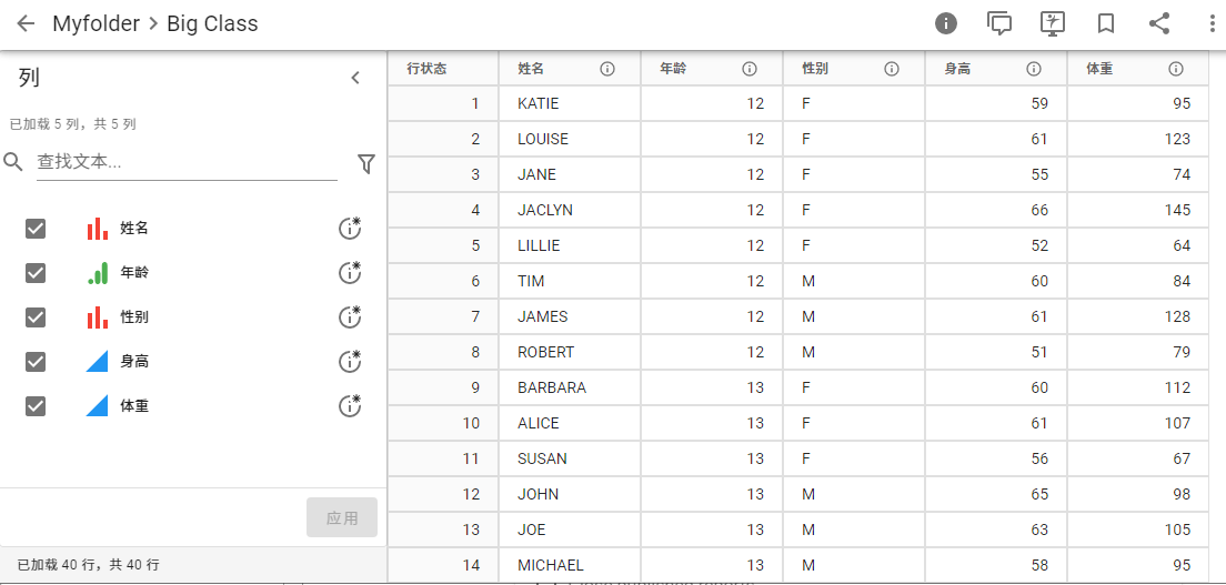

查看数据表
在空间或文件夹中,点击文件选项卡。
点击数据帖子 Image shown here。
点击查看数据。
图 1.19 示例数据表
Example Data Table
在“列”面板中,您可以执行以下任意操作:
通过选择列并点击应用隐藏或显示列
搜索列或按数据或建模类型过滤列 Image shown here
查看有关列 Image shown here 的信息

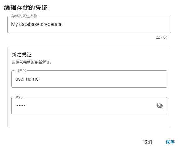

添加或更新凭证
在右上角,点击您的用户图标 > 设置。
在左侧,点击“凭证”Image shown here。
更新凭证:
点击“编辑”Image shown here。更新凭证名称。点击更新凭证以修改用户名和密码。
要删除凭证,点击“删除”Image shown here。
要添加新凭证,点击“添加存储的凭证”Image shown here。
图 1.21 添加存储的凭证
5.
命名凭证。
提示:使用可帮助您识别凭证的名称,例如数据库的名称。
6.
输入凭证的用户名和密码。
7.
点击保存。

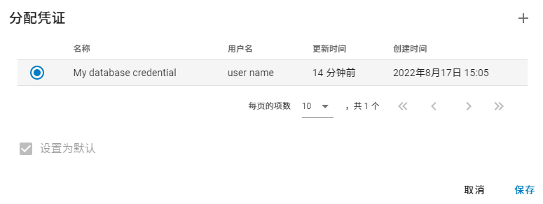

分配凭证
若您的刷新脚本中的任何 JSL 命令需要凭证才能访问外部服务器或数据库,您可以安全地添加和分配这些凭证。在刷新脚本中,您的凭证由通用占位符表示,并且不可见。
在空间或文件夹中,点击文件选项卡。
确保您已创建刷新脚本。请参见创建刷新脚本。
在“已分配凭证”旁边,点击分配。
图 1.22 分配现有的凭证
5.
要创建新凭证,点击“添加存储的凭证”Image shown here。命名凭证,输入用户名和密码,然后点击保存。请参见添加或更新凭证。
6.
选择要使用的凭证。
7.
(可选)点击设置为默认使凭证在刷新脚本中可用。
8.
点击保存。

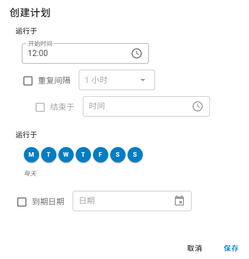

7.
选择以下详细信息:
刷新开始时间
星期几运行刷新
(可选)要在某个时间段内重复刷新数据,指定重复刷新的频率以及停止刷新数据的时间。
(可选)设置刷新的过期日期。过期日期包含在内,因此刷新在当天的下午 11:59 过期。
8.
点击保存。

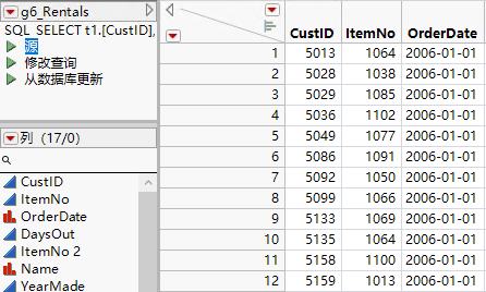

在 JMP 中导入数据并创建报表
使用“查询生成器”将数据从数据库导入到 JMP 数据表中。详细信息,请参见使用 JMP手册中构建 SQL 查询的小节。
图 1.24 使用“源”脚本导入数据的示例
生成的数据表包含“源”脚本,它不用运行“查询生成器”即可再次获取数据。“源”脚本可用于创建刷新脚本。

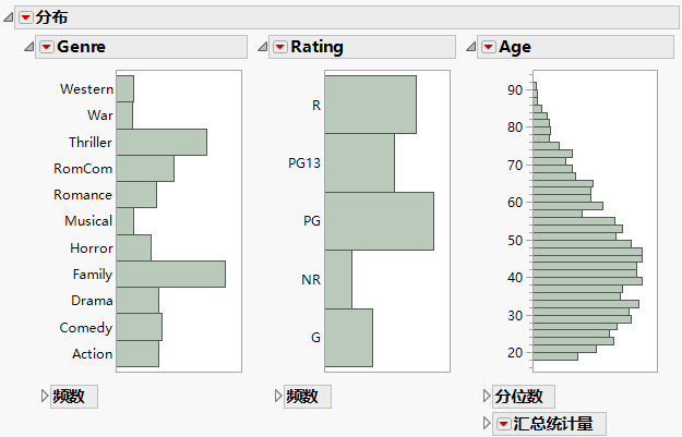

基于该数据创建报表。该示例为若干变量创建“分布”报表。
图 1.25 “分布”报表
将报表和关联的数据(和“源”脚本)发布至 JMP Live。

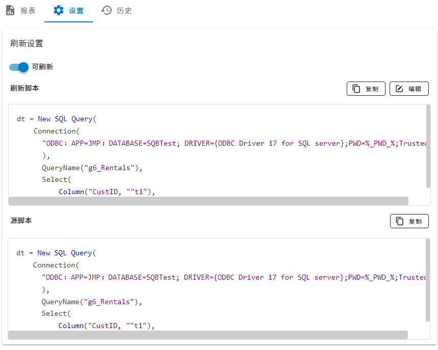

在 JMP Live 中创建刷新脚本
在 JMP Live 中打开数据,并点击设置选项卡。
图 1.26 JMP Live 中数据的“设置”选项卡
“源脚本”面板包含数据表中的“源”脚本。
在“源脚本”旁边,点击复制。
在“刷新脚本”旁边,点击编辑。
粘贴所复制的“源”脚本。
5.
按如下方式编辑“源”脚本:
在脚本的开头,在 New SQL Query 之前添加 dt =。
在脚本结尾,以 dt; 添加新行。
6.
点击保存。
7.
点击可刷新将其打开。

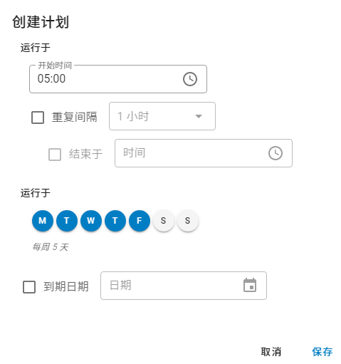

在 JMP Live 中创建刷新数据的预定
在“刷新预定”旁边,点击创建。
在“开始时间”下,点击框并更改时间。在该示例中,时间设置为下午 5 点。
在“运行于”下,点击您不想刷新运行的那几天。在该示例中,S 和 S(星期六和星期日)被取消选择。
图 1.27 创建刷新预定
点击保存。
该刷新脚本在每个工作日下午 5 点运行。数据和使用该数据的任何报表会刷新并重新计算。

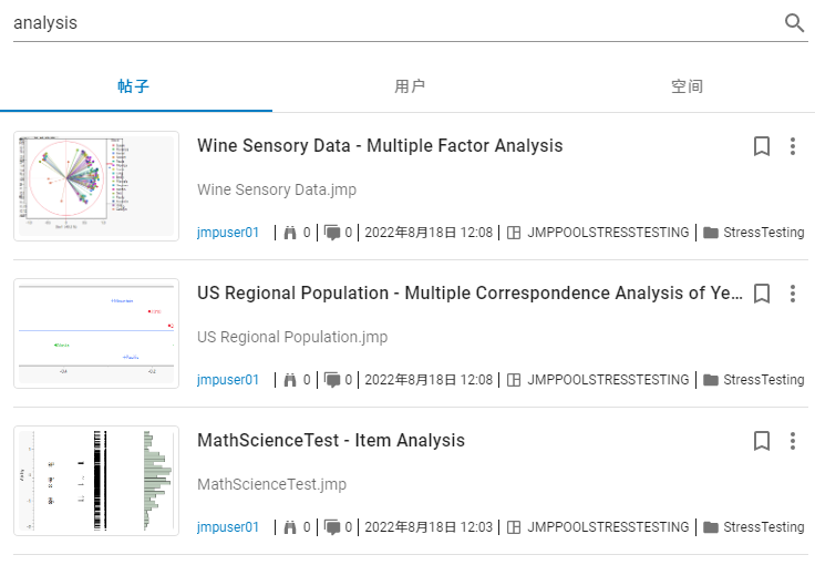

搜索 JMP Live
要在全部 JMP Live 中搜索帖子、用户或空间,在右上角的搜索框中输入关键字。点击帖子、用户或空间以查看特定类型的结果。
图 1.28 按关键字搜索的示例
Example of Searching by Keyword
此处是一些您可以使用搜索结果执行的操作:
帖子
要打开帖子,点击标题或图像。
要打开帖子作者的个人资料,点击他们的用户名。
要打开空间或文件夹,点击标题。
要为帖子添加书签,点击“添加书签”Image shown here。
要将帖子标记为不恰当,点击“更多”Image shown here > 标记为不恰当。
要复制用于脚本的帖子 ID,点击“更多”Image shown here > 将 ID 复制到剪贴板。
要移动或删除您拥有的帖子,点击“更多”Image shown here > 移动帖子或删除帖子。

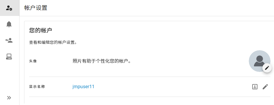

更新您的个人资料图片或显示名称
在右上角,点击您的用户图标 > 设置。
在头像旁边,点击“编辑”Image shown here > 上载新头像或重置为默认。
在显示名称旁边,点击“编辑” Image shown here 并输入和保存您的新名称。

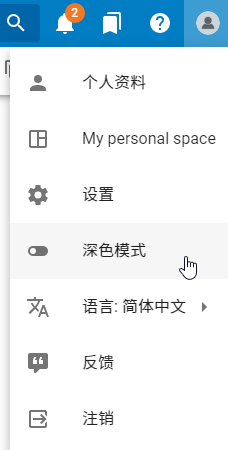

将主题更改为深色或浅色模式
要将主题从浅色模式更改为深色模式,在右上角,点击您的个人资料图片 > 深色模式。
