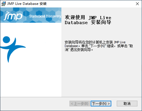

双击 JMPLiveDatabase.msi。
该文件位于您从 JMP 下载的 ZIP 文件中。
图 1.1 JMP Live 数据库安装向导
JMP Live Database Setup Wizard
点击下一步。

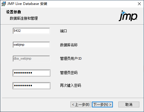

图 1.3 指定数据库参数
Specify Database Parameters
输入以下参数:
注意:若您正在升级,请确保这些参数与您的 JMP Live 环境文件中的内容一致。详细信息,请参见(可选)配置高级设置。
端口:PostgreSQL 用于与其他数据库通信的 TCP 端口。通常为 5432。若您从 PostgreSQL 14 升级,该端口必须与以前的数据库端口号不同。在这种情况下,推荐 5433。
数据库名称:JMP Live 使用的默认数据库的名称。建议将该设置保留为 webjmp。不能从 dba_webjmp 更改管理员用户 ID。
管理员密码:管理员密码,默认为 Password1。强烈建议您更改该密码。
注意:允许的字符为 A-Z、a-z、0-9 和 ;,/?:@&=+$#-_.!~*'()。

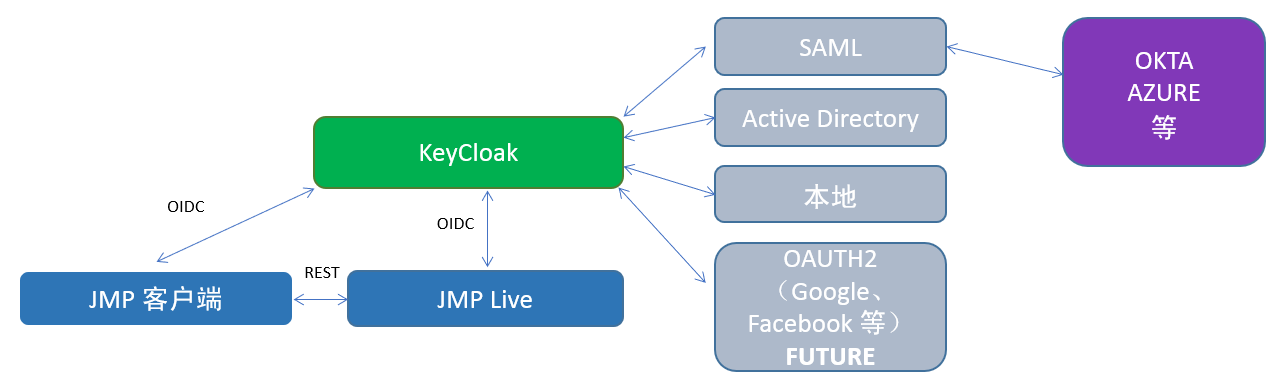

JMP Live 使用 KeyCloak 管理身份验证,如身份管理和访问。在后台,当 JMP Live 用户登录时,他们会向 Keycloak 进行身份验证。Keycloak 为许多不同的身份提供者提供了联合单点登录功能,使 JMP Live 用户能够熟悉地访问产品。
提示:安装 Keycloak 很简单。对身份提供程序连接的大部分定制是在安装和运行 Keycloak 后通过 Keycloak 完成的。

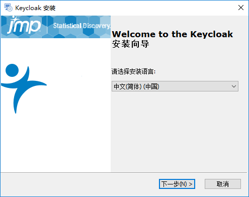

双击 Keycloak.exe。
图 1.5 选择您的安装语言
Select Your Setup Language
选择您的安装语言,然后点击下一步。

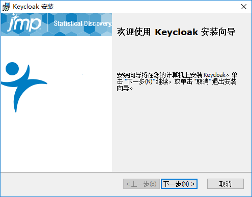

图 1.6 Keycloak 欢迎窗口
Keycloak Welcome Window
点击下一步。

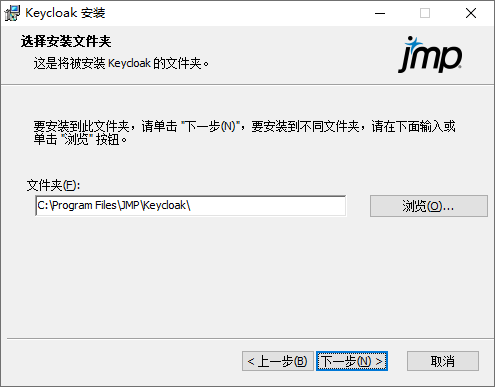

图 1.7 指定 Keycloak 安装位置
Specify the Keycloak Install Location
指定您想放置 Keycloak 安装文件的位置,然后点击下一步。
注意:Keycloak 文件放置在安装目录的子文件夹中。不能移动或更改该子文件夹。

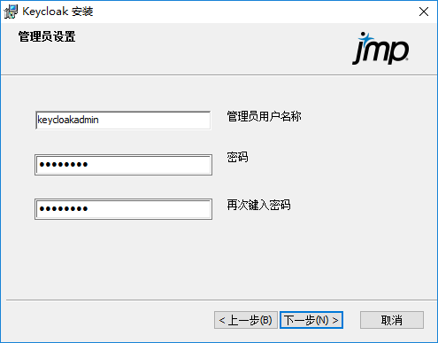

图 1.8 设置 Keycloak 管理员
Set Up the Keycloak Administrator
5.
指定管理员凭证,然后点击下一步。
默认情况下,用户名为 keycloakadmin,密码为 password。建议更改密码。

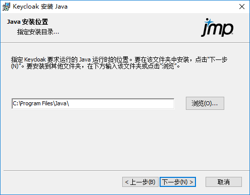

图 1.9 指定 Java 安装位置
Specify the Java Install Location
在 Keycloak 安装期间,还安装了 Azul Java 分布。若您已安装,则不会更改当前安装。
6.
指定安装 Java 的目录,然后点击下一步。
注意:安装程序将 JAVA_HOME 环境变量添加至 Windows 高级系统设置。

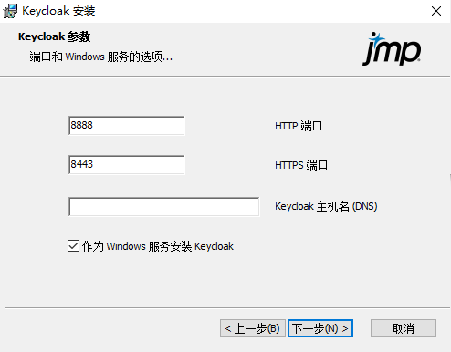

图 1.10 配置端口和服务
Configure Ports and Services
7.
指定以下 Keycloak 详细信息:
HTTP 端口:输入 HTTP 网络端口。默认端口为 8888。该端口需要向 Keycloak 服务器开放。
HTTP 端口:输入 HTTP 网络端口。默认端口为 8443。该端口需要向 Keycloak 服务器开放。
Keycloak 主机名 (DNS):输入 Keycloak 服务器的主机名。
作为 Windows 服务安装 Keycloak:选择该选项将 Keycloak 作为 Windows 服务安装。这表示 Keycloak 会自动启动,若机器重启则它会自动重启,因此 Keycloak 始终运行。若您不选择该选项,您必须在首次以及您重启机器时手动启动 Keycloak。该选项默认被选中,建议保持其选中状态。
8.

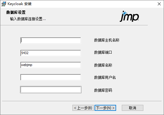

图 1.12 配置数据库参数
Configure Database Parameters
Keycloak 储存有关数据库中用户和客户端的信息。
11.
指定数据库信息:
注意:以下信息应与您安装 JMP Live 数据库时输入的内容匹配。请参见安装 JMP Live 数据库。
数据库主机名:指定 JMP Live 数据库所在机器的别名或 DNS 名称。
数据库端口:指定数据库监听的端口。
数据库名称:指定 JMP Live 数据库的名称。
数据库用户名:指定数据库管理员的用户名。
数据库密码:指定数据库管理员的密码。
12.
点击下一步。

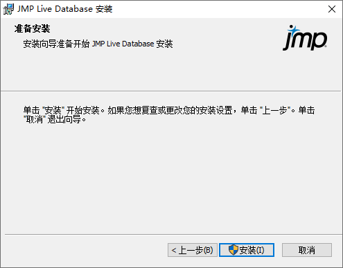

图 1.13 安装 Keycloak 就绪
Ready to Install Keycloak
13.
点击安装继续。

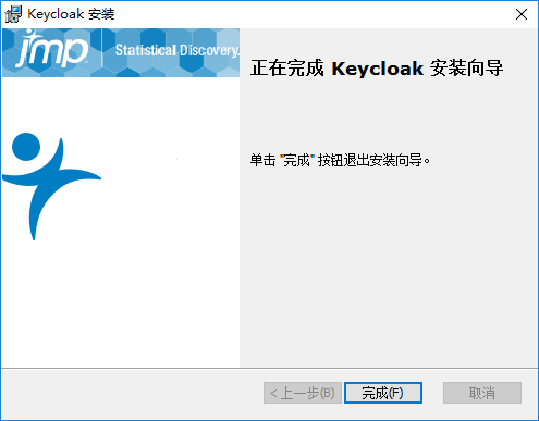

图 1.14 完成窗口
Completion Window
14.
点击完成。
该过程可能花费几分钟,因为需要为 Java 和 Keycloak 运行单独的过程。您会看到进度指示符和命令提示。

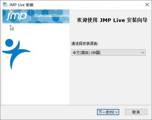

图 1.16 选择您的安装语言
选择您的安装语言,然后点击下一步。

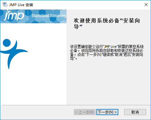

图 1.17 JMP Live 必备组件安装向导
JMP Live Prerequisites Setup Wizard
点击下一步。

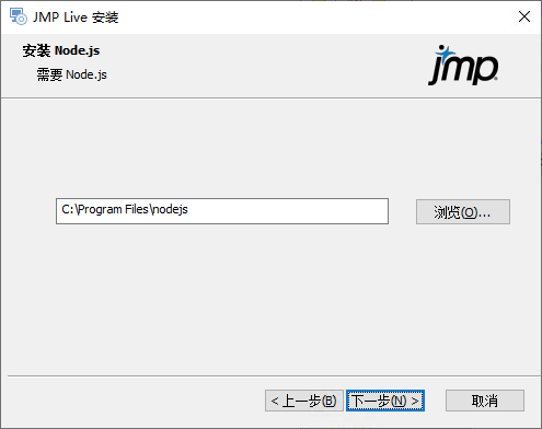

图 1.18 选择 Node.js 的安装路径
Select Installation Path for Node.js
5.
指定 Node.js 的安装位置:
点击下一步接受默认位置(推荐)。
点击浏览更改默认安装文件夹。

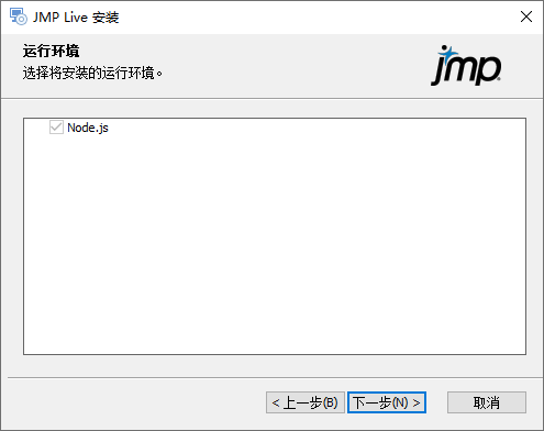

图 1.19 选择要安装的必备组件
Select Prerequisites to Install
Node.js 默认情况下被选中,必须安装。
6.
点击下一步。

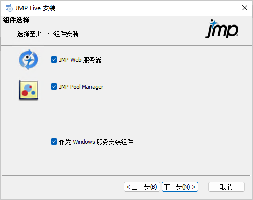

图 1.22 组件选择窗口
Component Selection Window
9.
选择您想在该机器上安装的组件(必须至少选择一个):
若您想安装两个组件,需要将两者都选中。
若您想在不同的机器间分布组件,选择您想在该机器上安装的组件。您必须在其他机器上运行安装程序以安装其他选项。
注意:若您正在为工作节点池架构安装,选择 JMP Pool 管理器组件,并跳至 第 16 步。详细信息,请参见关于 JMP Live 架构和身份验证。

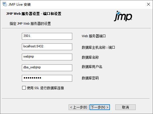

图 1.23 指定端口和数据库详细信息
Specify Ports and Database Details
11.
指定以下 JMP Web 服务器设置:
Web 服务器端口:输入从浏览器提取请求的 HTTPS 端口。默认情况下,该端口设置为 3501。您可以指定端口 443(默认 HTTPS 端口),但推荐您使用专用的端口,以便更轻松地进行监控和访问控制。若您在 Web 服务器组件前安装应用程序负载平衡器,请指定该端口。
数据库主机名: 端口:
输入为 JMP Live 运行 PostgreSQL 数据库的机器的 DNS 名称。默认名称为 localhost(安装机器),但通常这会指定一个运行 PostgreSQL 的专用服务器。该机器可以位于公司防火墙内、防火墙外,或云服务中。
输入在安装 PostgreSQL 期间为从外部通信指定的端口。默认 PostgreSQL 端口为 5432。请参见图 1.3。
数据库名称:在 PostgreSQL 中输入分配给 JMP Live 数据库的名称。可以更改该名称,但不推荐,因为数据库安装程序默认为 webjmp。
数据库用户名和数据库密码:输入您在安装 JMP Live 数据库时指定的管理员用户 ID 和密码。数据库用户名应为 dba_webjmp,但您可能更改了默认密码(默认密码为 Password1)。在此处输入密码。
使用 SSL 进行数据库连接:若您的 PostgreSQL 数据库需要 SSL 加密通信,则选择该选项。

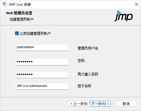

图 1.24 创建管理员帐户
Create an Administrator Account
注意:强烈建议您创建管理员帐户。不过,若您正在从之前的版本更新 JMP Live,并且在数据库中已有管理员帐户,则您可以安全地跳过该步,方法是取消选中立即创建管理员帐户框。
12.
输入登录 JMP Live 时所要使用的管理员用户名。提供您将内容发布至 JMP Live 时出现的密码(默认为 password)和显示名。请注意以下事项:
管理员用户名不能包含空格且必须为小写。
一旦您创建了管理员帐户,您可以登录该帐户并指定其他用户作为管理员。
您可以使用命令行界面随时创建管理员帐户。请参见维护 JMP Live 数据库。

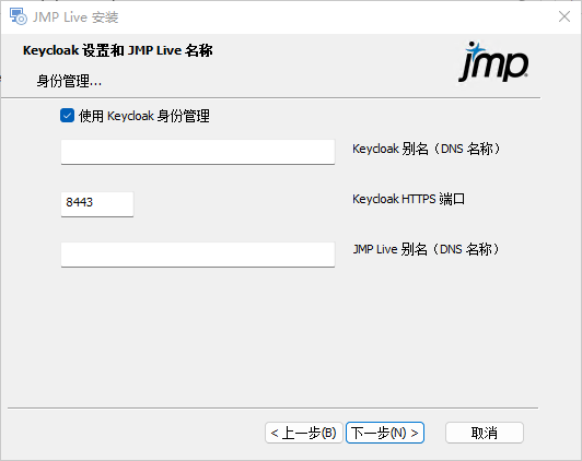

图 1.26 设置 Keycloak
Set Up Keycloak
15.
指定以下 Keycloak 设置:
使用 Keycloak 身份管理:允许 Keycloak 身份验证系统。若取消选中该选项,将使用本地身份验证。在这种情况下,用户需要在 JMP Live 中创建帐户。这些用户不会针对不同的身份提供程序进行身份验证。有关将 Keycloak 连接至您的身份提供程序的详细信息,请参见 Keycloak 文档。
Keycloak 别名(DNS 名称):指定运行 Keycloak 身份验证服务的服务器机器名。
Keycloak HTTPS 端口:指定 Keycloak 期望接收请求的端口号。默认端口为 8443。
JMP Live 别名(DNS 名称):指定将要运行主 JMP Live 网站的机器名。

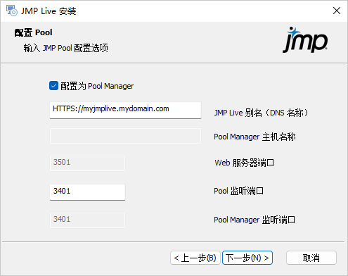

图 1.27 配置 Pool 管理器
Configure the Pool Manager
16.
若您想在该机器上运行 Pool 管理器,选中配置为 Pool 管理器框:
若您正在为所有组件使用一台机器,或为 Pool 管理器和 JMP 会话使用一台机器,则选择该选项。
若您仅在为工作节点池使用该机器,不要选择该选项。
17.
指定 Pool 管理器选项:
JMP Live 别名(DNS 名称):输入 DNS 名称,通常如下所示:machine name.domain name.com。请注意以下事项:
除非您正在使用 localhost 选项安装所有组件,否则您需要指定 Web 主机名。
即使您在一台机器上安装了所有组件,您可能想要使用您所在组织的 SSL 证书获得安全连接。在这种情况下,指定机器名作为 Web 主机名,因为证书通常与机器绑定在一起。
Pool 管理器主机名:(若您选择配置为 Pool 管理器则禁用。)若您在其他机器上设置工作线程池,输入正在处理 Pool 管理器职责的机器的 DNS 名称。
Web 服务器端口:(若您在同一台机器上安装全部组件则禁用,因为在 JMP Web 组件上已指定端口号。)若您仅在安装 JMP Pool 组件,则输入您在另一台机器上安装 JMP Web 组件时使用的端口。
池监听端口: 输入该池监听来自 JMP Pool 管理器和 JMP Web 组件的通信的端口。
Pool 管理器监听端口:(仅在您配置工作节点池时启用。)输入指定为 JMP Pool 管理器设置的池监听端口的端口。工作节点池需要知道该端口,以便告知 JMP Pool 管理器它是可用的。

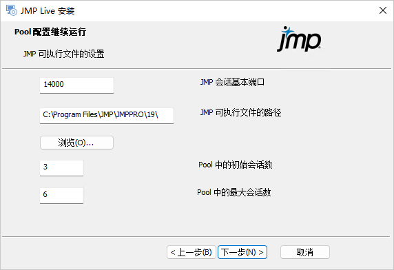

图 1.28 配置 JMP 设置
Configure JMP Settings
JMP 需要使用自己的安装程序在支持创建 JMP 会话的所有机器上安装,无论它是 JMP Pool 管理器的一部分还是工作节点池的一部分。当修改报告时,这些 JMP 的会话将启动以执行 JMP Live 的工作。
18.
指定以下 JMP 详细信息:
JMP 会话基本端口:输入 JMP 会话使用的基本端口以便与 JMP Pool 管理器会话。JMP 的每个实例都有一个以该基本数字开始的唯一编号。
JMP 可执行文件的路径:输入 JMP Pro 位置的路径。默认安装路径随即出现,因此仅当 JMP Pro 位于别处时您需要更改该路径。
池中初始会话数:输入首次运行池时将启动的 JMP 会话数。
池中最大会话数:输入允许在该机器上作为该池的一部分运行的 JMP 会话数的上限。若初始会话数中指定的数量都在使用中,则添加这些会话。
注意:若您正在安装 Pool 管理器,并且只希望它处理对其他工作节点池的资源分配,则您可以将初始值和最大值都设置为零。在这种情况下,只有配置并运行了工作节点池,网站才能正常工作。

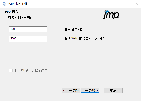

19.
指定以下 JMP 详细信息:
空闲超时(秒):输入 JMP 实例在删除与 JMP Web 组件的连接并等待新请求之前等待额外工作的时长。
等待 Web 服务器的超时(毫秒):输入实例在放弃和丢弃现有工作请求之前,在现有事务中等待进一步通信的时长。
PEM 格式的 SSL 联合中间证书和根证书文件:(当您仅安装 JMP Pool 管理器组件时出现)指定联合了中间证书和根证书(按该顺序)的证书文件的位置。

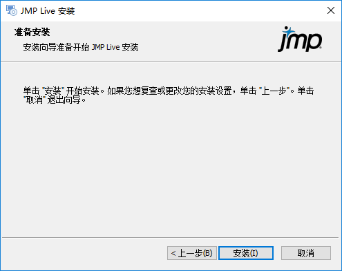

图 1.30 启动 JMP Live 安装
Start JMP Live Installation
20.
点击安装启动 JMP Live 安装,安装程序结束后点击完成。

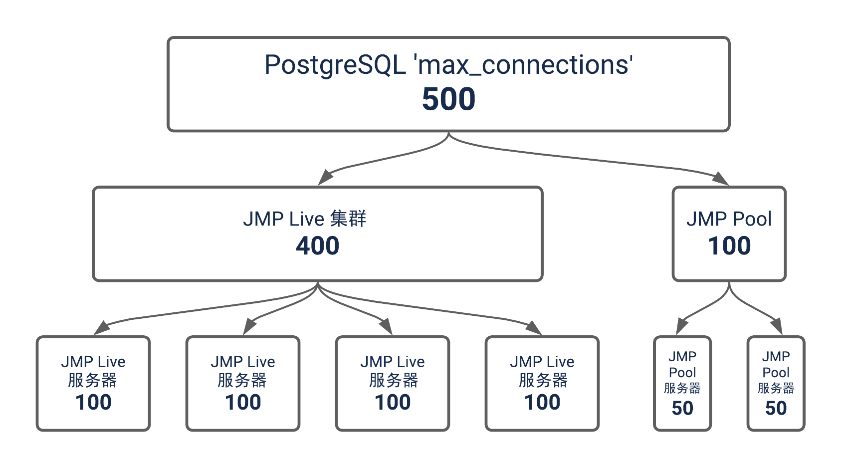

DB_MAX_CONN_JMP_LIVE
JMP Live 的任意一个实例尝试维持的并发数据库连接的最大数目。默认值为 25。确定该设置的值时,请记住:
数据库本身具有的 max_connections 预算(在 postgresql.conf 中定义)不应超过。
集群中运行的 JMP Live 实例可以超过一个。
JMP Live 和 JMP Pool 之间需要共享 max_connections 预算(建议拆分为 80% 和 20%)。

DB_MAX_CONN_JMP_POOL
该 JMP Pool 尝试维持的并发数据库连接的最大数目。默认值为 10。确定该设置的值时,请记住:
JMP Pool 可以超过 1 个。

INITIAL_JMP_PROCESSES
(可选)在网站上探索报表时,将启动用于帮助重新计算报表的 JMP 会话的数量。默认值为 4 个会话。

JMP_BASE_PORT
(必需)JMP 会话监听的端口范围的开始。
JMP_INSTALLDIR
(可选)告知 JMP Live 安装 JMP 桌面应用程序的位置。
JMP_LOGSTART
(可选)创建 JMP 启动的日志,如 JMP 获得许可和首选项信息的位置。
JMP_PATH
(必需)JMP 可执行文件的路径。
JMP_SERVER_IDLE_TIMEOUT
(可选)提交的 JMP 服务器在被回收之前可以保持空闲的时长(秒)。默认值为 120 秒。

MAX_JMP_PROCESSES
(可选)根据需要启动的最大 JMP 过程数(弹性 JMPPool)。默认值在 INITIAL_JMP_PROCESSES 中指定。

WEBJMP_RETRY_WAIT
(仅在是 Pool 管理器时使用。)在尝试重新连接到 JMP web 组件之前,JMP 等待的毫秒数。默认值为 5000 毫秒。

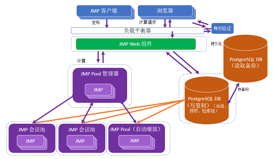

架构概述
JMP Live 由若干可以相互通信的模块组成。该架构使得跨不同计算资源分布工作负载以处理更大的请求负载成为可能。
图 1.31 JMP Live 架构
JMP Live Architecture
您可以在单个计算资源上运行 JMP Live,但不推荐使用该设置。推荐的设置为将数据库与 JMP Live 的其他组件分离,并为数据库提供一个专用的计算实例,该实例经常进行备份,以确保 JMP Live 内容的安全性。数据库可以位于托管的服务上,其余组件可以托管在本地资源中。在这种情况下,您不会使用 JMP Live 数据库安装程序,但是需要在托管的服务上设置 PostgreSQL 16.6 兼容实例。请按照 使用现有数据库安装 JMP Live 中的说明执行操作。

身份验证注意事项
JMP Live 提供的身份验证工具基于安装的位置。对于本地安装,若您所在组织支持 Active Directory 或 LDAP (轻量级目录访问协议),JMP Live 可以连接到 Microsoft Active Directory 端点。
这里介绍的身份验证机制与 JMP Live 如何连接到用户的身份提供程序有关。JMP 和 JMP Live 间的通信不同。
图 1.35 JMP Live 身份验证选项和流程
JMP Live Authentication Options and Flow
Keycloak 应用程序
Keycloak 应用程序是与各种身份验证机制连接的桥梁。OpenID Connect (OIDC) 在 JMP 客户端、JMP Live 和 Keycloak 间使用,以确保各项事务的安全。Keycloak 和各种身份验证机制之间的连接依赖于该机制,但它通常是 TLS。
Keycloak 向 JMP Live 和 JMP 提供身份验证会话令牌。这些令牌指示是否允许用户使用 JMP Live。令牌还会告知 JMP Live 身份验证会话何时过期。
使用 Active Directory 或 LDAP
要使用 Active Directory 或 LDAP 启用本地身份验证,需要在环境文件中为 JMP Web 组件指定某些参数。
打开 JMP Web 组件的环境文件,位于(默认):C:\Program Files\JMP\JMP Live\JMPLive\.env。
若已将 JMP Web 组件作为 Windows 服务安装,请在更新环境文件之前使用任务管理器停止该服务。
在 .env 文件中指定以下参数:
AUTH_SCHEME=ldap

标准预算
下面是一个简单示例,显示总预算有 500 个连接,JMP Live 集群中有 4 个 JMP Live 服务器,有 2 个 JMP Pool。在该示例中,DB_MAX_CONN_JMP_LIVE 设置为 100,DB_MAX_CONN_JMP_POOL 设置为 50。
图 1.36 标准预算示例
Example of Sample Budget
