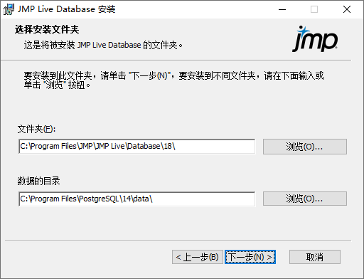

图 1.2 指定安装文件夹
Specify Installation Folders
指定安装 JMP Live 数据库和 PostgreSQL 数据库的位置:
点击下一步接受默认位置。
点击浏览更改默认安装文件夹。
注意:确保您在安装 PostgreSQL 数据库的目录中有足够的空间。

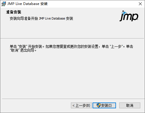

图 1.4 启动 JMP Live 数据库安装
Start JMP Live Database Installation
5.
点击安装。
6.
安装程序完成后点击完成。

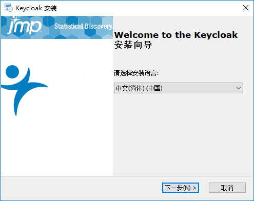

图 1.5 选择您的安装语言
Select Your Setup Language
选择您的安装语言,然后点击下一步。

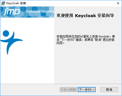

图 1.6 Keycloak 欢迎窗口
Keycloak Welcome Window
点击下一步。

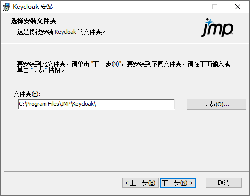

图 1.7 指定 Keycloak 安装位置
Specify the Keycloak Install Location
指定您想放置 Keycloak 安装文件的位置,然后点击下一步。
注意:Keycloak 文件放置在安装目录的子文件夹中。不能移动或更改该子文件夹。

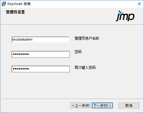

图 1.8 设置 Keycloak 管理员
Set Up the Keycloak Administrator
5.
指定管理员凭证,然后点击下一步。
默认情况下,用户名为 keycloakadmin,密码为 password。建议更改密码。

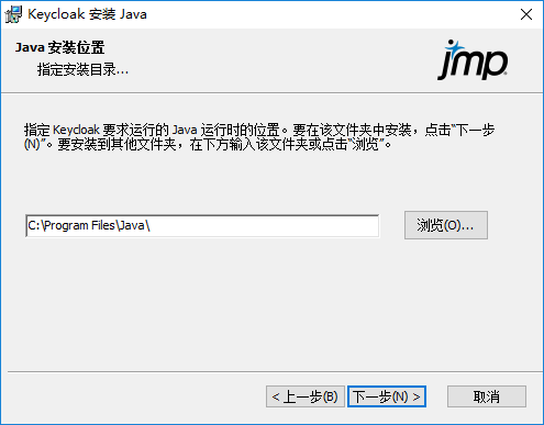

图 1.9 指定 Java 安装位置
Specify the Java Install Location
在 Keycloak 安装期间,还安装了 Azul Java 分布。若您已安装,则不会更改当前安装。
6.
指定安装 Java 的目录,然后点击下一步。
注意:安装程序将 JAVA_HOME 环境变量添加至 Windows 高级系统设置。

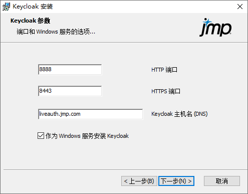

图 1.10 配置端口和服务
Configure Ports and Services
7.
指定以下 Keycloak 详细信息:
HTTP 端口:输入 HTTP 网络端口。默认端口为 8888。该端口需要向 Keycloak 服务器开放。
HTTP 端口:输入 HTTP 网络端口。默认端口为 8443。该端口需要向 Keycloak 服务器开放。
Keycloak 主机名 (DNS):输入 Keycloak 服务器的主机名。
作为 Windows 服务安装 Keycloak:选择该选项将 Keycloak 作为 Windows 服务安装。这表示 Keycloak 会自动启动,若机器重启则它会自动重启,因此 Keycloak 始终运行。若您不选择该选项,您必须在首次以及您重启机器时手动启动 Keycloak。该选项默认被选中,建议保持其选中状态。
8.
点击下一步。

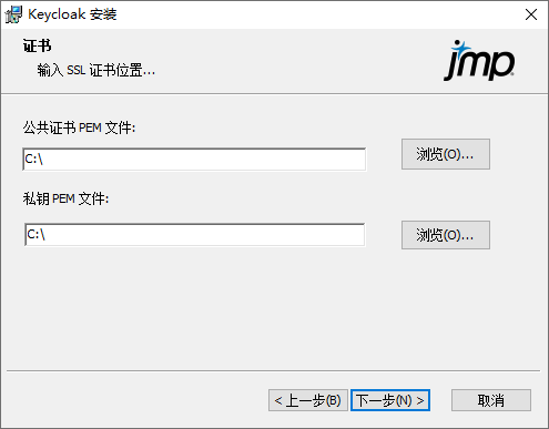

图 1.11 指定 Keycloak 证书
Specify Keycloak Certificates
Keycloak 要求 SSL 证书保证您所在组织的真实性,并且允许 Keycloak 和身份提供程序间的安全连接。
警告:若您不指定以下证书,则安装失败。
9.
指定您所在组织的 SSL 证书的位置。这些必须从授权的提供程序获得。
SSL 证书为文本文件,包含允许浏览器和 Web 服务器进行安全通信的密码密钥。这些密钥特定于组织,由第三方供应商(如 DigiCert、Symantec 和 Network Solutions)提供。JMP Live 在没有这些证书的情况下无法运行。
公钥必须指向一个文件,它包含证书、中间证书和根证书,它们按此顺序连接。
私钥文件由提供公钥证书的第三方供应商提供。

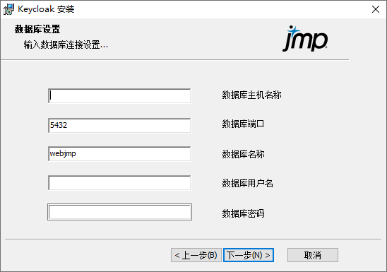

图 1.12 配置数据库参数
Configure Database Parameters
Keycloak 储存有关数据库中用户和客户端的信息。
11.
指定数据库信息:
注意:以下信息应与您安装 JMP Live 数据库时输入的内容匹配。请参见安装 JMP Live 数据库。
数据库主机名:指定 JMP Live 数据库所在机器的别名或 DNS 名称。
数据库端口:指定数据库监听的端口。
数据库名称:指定 JMP Live 数据库的名称。
数据库用户名:指定数据库管理员的用户名。
数据库密码:指定数据库管理员的密码。
12.
点击下一步。

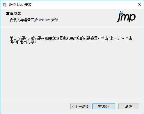

图 1.13 安装 Keycloak 就绪
Ready to Install Keycloak
13.
点击安装继续。

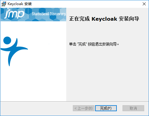

图 1.14 完成窗口
Completion Window
14.
点击完成。

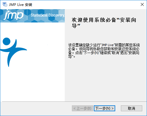

图 1.18 JMP Live 必备组件安装向导
JMP Live Prerequisites Setup Wizard
点击下一步。

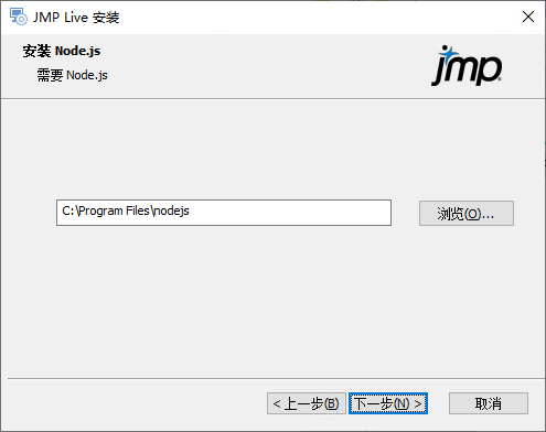

图 1.19 选择 Node.js 的安装路径
Select Installation Path for Node.js
5.
指定 Node.js 的安装位置:
点击下一步接受默认位置(推荐)。
点击浏览更改默认安装文件夹。

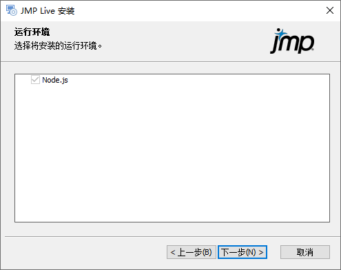

图 1.20 选择要安装的必备组件
Select Prerequisites to Install
Node.js 默认情况下被选中,必须安装。
6.
点击下一步。

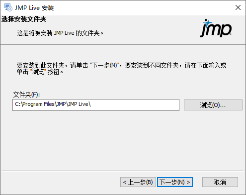

图 1.22 指定安装文件夹
8.
指定安装 JMP Live 的位置:
点击下一步接受默认位置(推荐)。
点击浏览更改默认安装文件夹。
若您更改默认位置,请注意:
更改的文件夹包含 JMP Live 安装文件,但 PostgreSQL 始终安装在其默认位置。
由于 JMP Live 可以生成日志信息,确保新位置有足够的磁盘空间。推荐最小值为 1 GB。

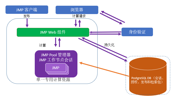

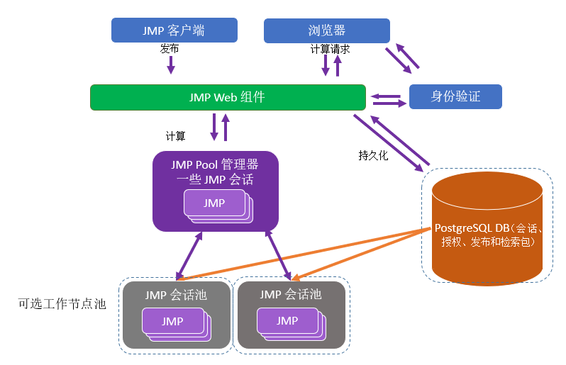

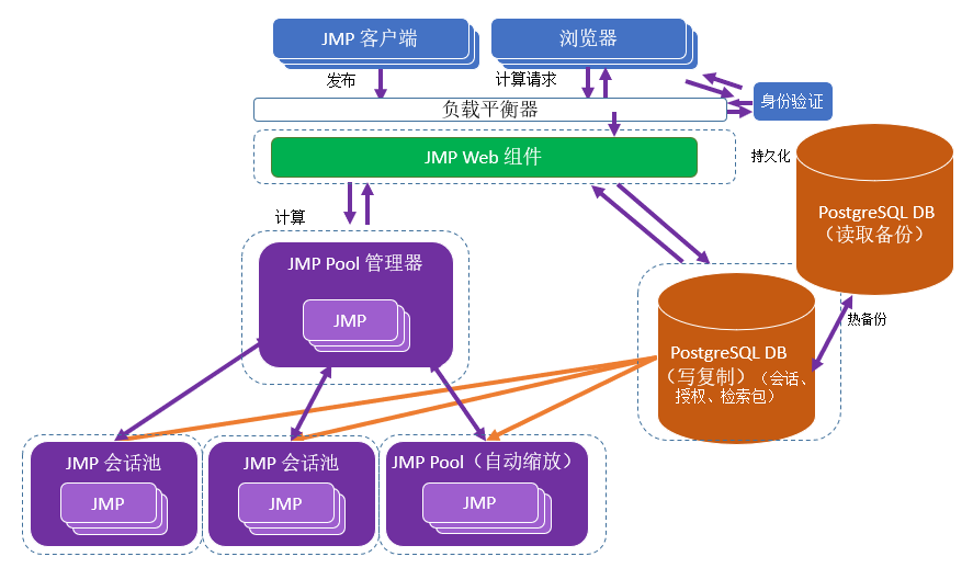

注意:若您正在为工作节点池架构安装,选择 JMP Pool 管理器组件,并跳至 step 16。详细信息,请参见关于 JMP Live 架构和身份验证。

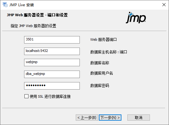

图 1.24 指定端口和数据库详细信息
Specify Ports and Database Details
11.
指定以下 JMP Web 服务器设置:
Web 服务器端口:输入从浏览器提取请求的 HTTPS 端口。默认情况下,该端口设置为 3501。您可以指定端口 443(默认 HTTPS 端口),但推荐您使用专用的端口,以便更轻松地进行监控和访问控制。若您在 Web 服务器组件前安装应用程序负载平衡器,请指定该端口。
数据库主机名: 端口:
输入为 JMP Live 运行 PostgreSQL 数据库的机器的 DNS 名称。默认名称为 localhost(安装机器),但通常这会指定一个运行 PostgreSQL 的专用服务器。该机器可以位于公司防火墙内、防火墙外,或云服务中。
输入在安装 PostgreSQL 期间为从外部通信指定的端口。默认 PostgreSQL 端口为 5432。请参见图 1.3。
数据库名称:在 PostgreSQL 中输入分配给 JMP Live 数据库的名称。可以更改该名称,但不推荐,因为数据库安装程序默认为 webjmp。
数据库用户名和数据库密码:输入您在安装 JMP Live 数据库时指定的管理员用户 ID 和密码。数据库用户名应为 dba_webjmp,但您可能更改了默认密码(默认密码为 Password1)。在此处输入密码。
使用 SSL 进行数据库连接:若您的 PostgreSQL 数据库需要 SSL 加密通信,则选择该选项。

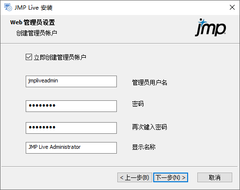

图 1.25 创建管理员帐户
Create an Administrator Account
注意:强烈建议您创建管理员帐户。不过,若您正在从之前的版本更新 JMP Live,并且在数据库中已有管理员帐户,则您可以安全地跳过该步,方法是取消选中立即创建管理员帐户框。
12.
输入登录 JMP Live 时所要使用的管理员用户名。提供您将内容发布至 JMP Live 时出现的密码(默认为 password)和显示名。请注意以下事项:
管理员用户名不能包含空格且必须为小写。
一旦您创建了管理员帐户,您可以登录该帐户并指定其他用户作为管理员。
您可以使用命令行界面随时创建管理员帐户。请参见维护 JMP Live 数据库。

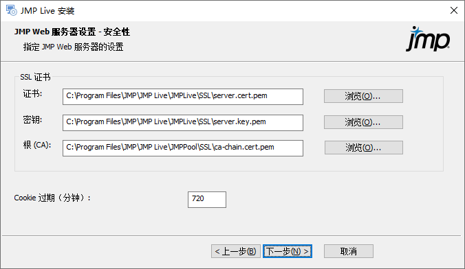

图 1.26 指定 SSL 证书
Specify SSL Certificates
13.
导航至或输入您组织的 SSL 证书。
主证书和密钥为购买方进行配置。根 (CA) 证书来自第三方供应商。若证书提供者同时提供中间证书和基础证书,则必须使用文本编辑器将它们按顺序组合到一个文件中。然后应该在根 (CA) 文件选择中指定该文件。
JMP Live 安装程序提供的证书集允许对 localhost 进行最小安装测试。不过,当您在本地浏览器中查看网站时,它会生成警告,且网站不可从除安装机器外的其他机器上的浏览器访问。
提示:JMP Live 安装完成后,您可以验证 SSL 证书。请参见验证 JMP Live 的 SSL 证书。要运行 SSL 证书验证实用工具,从 node.js 命令行,输入以下目录和命令:C:\Program Files\JMP\JMP Live\JMPLive>npm run check-ssl。
14.
Cookie 过期:指定 JMP Web 组件要记住您的 JMP Live 登录状态多久。

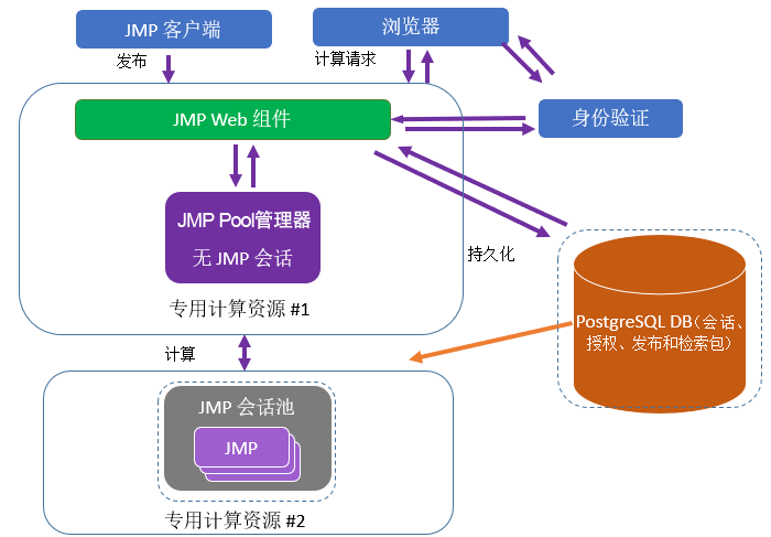

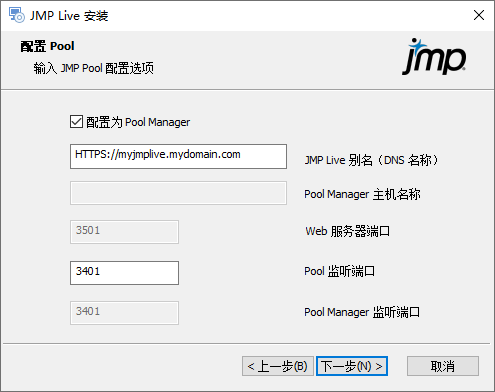

图 1.28 配置 Pool 管理器
Configure the Pool Manager
16.
若您想在该机器上运行 Pool 管理器,选中配置为 Pool 管理器框:
若您正在为所有组件使用一台机器,或为 Pool 管理器和 JMP 会话使用一台机器,则选择该选项。
若您仅在为工作节点池使用该机器,不要选择该选项。
17.
指定 Pool 管理器选项:
JMP Live 别名(DNS 名称):输入 DNS 名称,通常如下所示:machine name.domain name.com/org。请注意以下事项:
除非您正在使用 localhost 选项安装所有组件,否则您需要指定 Web 主机名。
即使您在一台机器上安装了所有组件,您可能想要使用您所在组织的 SSL 证书获得安全连接。在这种情况下,指定机器名作为 Web 主机名,因为证书通常与机器绑定在一起。
Pool 管理器主机名:(若您选择配置为 Pool 管理器则禁用。)若您在其他机器上设置工作线程池,输入正在处理 Pool 管理器职责的机器的 DNS 名称。
Web 服务器端口:(若您在同一台机器上安装全部组件则禁用,因为在 JMP Web 组件上已指定端口号。)若您仅在安装 JMP Pool 组件,则输入您在另一台机器上安装 JMP Web 组件时使用的端口。
池监听端口: 输入该池监听来自 JMP Pool 管理器和 JMP Web 组件的通信的端口。
Pool 管理器监听端口:(仅在您配置工作节点池时启用。)输入指定为 JMP Pool 管理器设置的池监听端口的端口。工作节点池需要知道该端口,以便告知 JMP Pool 管理器它是可用的。

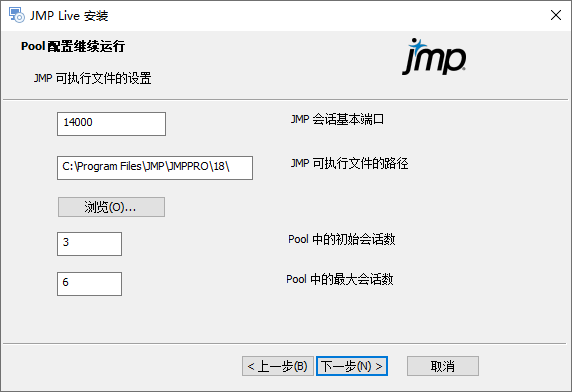

图 1.29 配置 JMP 设置
Configure JMP Settings
JMP 需要使用自己的安装程序在支持创建 JMP 会话的所有机器上安装,无论它是 JMP Pool 管理器的一部分还是工作节点池的一部分。当修改报告时,这些 JMP 的会话将启动以执行 JMP Live 的工作。
18.
指定以下 JMP 详细信息:
JMP 会话基本端口:输入 JMP 会话使用的基本端口以便与 JMP Pool 管理器会话。JMP 的每个实例都有一个以该基本数字开始的唯一编号。
JMP 可执行文件的路径:输入 JMP Pro 位置的路径。默认安装路径随即出现,因此仅当 JMP Pro 位于别处时您需要更改该路径。
池中初始会话数:输入首次运行池时将启动的 JMP 会话数。
池中最大会话数:输入允许在该机器上作为该池的一部分运行的 JMP 会话数的上限。若初始会话数中指定的数量都在使用中,则添加这些会话。
注意:若您正在安装 Pool 管理器,并且只希望它处理对其他工作节点池的资源分配,则您可以将初始值和最大值都设置为零。在这种情况下,只有配置并运行了工作节点池,网站才能正常工作。

图 1.32 启动 JMP Live 安装
Start JMP Live Installation
21.
点击安装启动 JMP Live 安装,安装程序结束后点击完成。

小型部署
在小型 JMP Live 部署(如 100 个用户)中,可以在单个专用机器上安装除数据库外的所有程序。
图 1.34 小型部署的推荐配置
Recommended Configuration for a Small Deployment
在该情景中,JMP Web 和 JMP Pool 组件安装在同一台机器上。在安装期间,选择该选项“配置为 Pool 管理器”。与该 JMP Pool 管理器关联的 JMP 实例的数量是为站点运行的 JMP 实例的总数。

大型部署
在大型 JMP Live 部署(如 2,000 个用户)中,您可能需要多个 JMP Session Pool,以及一个针对 JMP Pool 管理器单独的专用计算资源。
图 1.36 大型部署的推荐配置
Recommended Configuration for a Large Deployment
JMP Web 组件、JMP Pool 管理器组件、JMP Session Pool 和 PostgreSQL 数据库都是专用实例。您可以拥有的 JMP 会话数取决于每个实例的计算能力和内存容量。
以下是对每个实例的一些建议:
JMP Web 组件和 JMP Session Pool 实例:建议至少为 4 核机器,但最好是 32 GB RAM 的 8 核机器。
JMP Pool 管理器:建议至少为 16 GB RAM 的 4 核机器。
PostgreSQL 数据库:机器应根据组织的发布量预计存储需求。最好是一个可扩展的实例,否则建议最小存储容量为 5 TB。
建议采用以下配置:
负载平衡器,提供单个入口点来处理 HTTP 和 HTTPS 请求的安全性。
对 PostgreSQL 数据库的读取备份,在主数据库出现故障或连接问题时提供快速切换。频繁更新备份。

JMP Live 集群
安装之后,若 JMP Live 使用 npm start 命令启动,则仅 JMP Live 服务器代码的一个实例启动。但是,若 JMP Live 使用 npm run cluster 命令启动,则 JMP Live 服务器代码的多个实例启动。使用集群模式,若一个实例忙碌,则客户端仍能从另一个实例获取响应。操作的正常方式是使用集群模式。集群中 JMP Live 服务器实例数大约等于服务器中存在的核心数。
标准预算
下面是一个简单示例,显示总预算有 500 个连接,JMP Live 集群中有 4 个 JMP Live 服务器,有 2 个 JMP Pool。在该示例中,DB_MAX_CONN_JMP_LIVE 设置为 100,DB_MAX_CONN_JMP_POOL 设置为 50。
图 1.38 标准预算示例
Example of Sample Budget
