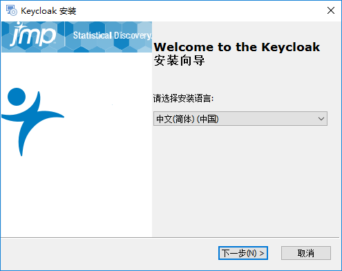

图 1.14 选择您的安装语言
Select Your Setup Language
选择您的安装语言,然后点击下一步。

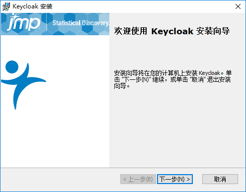

图 1.15 Keycloak 欢迎窗口
Keycloak Welcome Window
点击下一步。

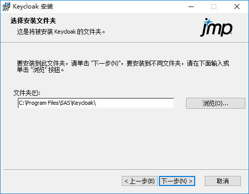

图 1.16 指定 Keycloak 安装位置
Specify the Keycloak Install Location
指定您想放置 Keycloak 安装文件的位置,然后点击下一步。
注意:Keycloak 文件安装在名为 keycloak-12.0.1 的子文件夹中。不能移动或更改该子文件夹。

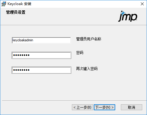

图 1.17 设置 Keycloak 管理员
Set Up the Keycloak Administrator
5.
指定管理员凭证,然后点击下一步。
默认情况下,用户名为 keycloakadmin,密码为 password。建议更改密码。

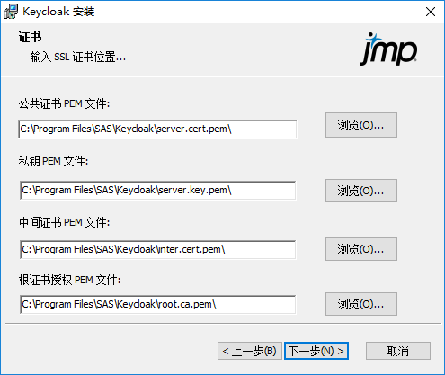

图 1.20 指定 Keycloak 证书
Specify Keycloak Certificates
Keycloak 要求 SSL 证书保证您所在组织的可靠性,并且允许 Keycloak 和身份提供程序间的安全连接。
警告:若您不指定以下证书,则安装失败。
9.
指定您所在组织的 SSL 证书的位置。这些必须从授权的提供程序获得。
10.
点击下一步。

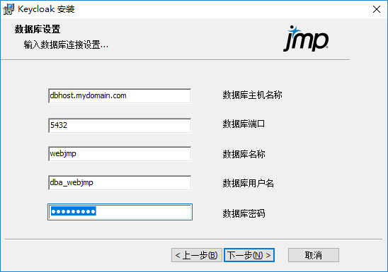

图 1.21 配置数据库参数
Configure Database Parameters
Keycloak 储存有关数据库中用户和客户端的信息。
11.
指定数据库信息:
注意:以下信息应与您安装 JMP Live 数据库时输入的内容匹配。请参见安装或升级 JMP Live 数据库。
数据库主机名:指定 JMP Live 数据库所在机器的别名或 DNS 名称。
数据库端口:指定数据库监听的端口。
数据库名称:指定 JMP Live 数据库的名称。
数据库用户名:指定数据库管理员的用户名。
数据库密码:指定数据库管理员的密码。
12.
点击下一步。

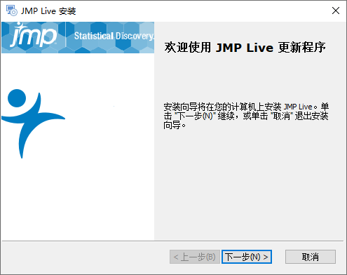

更新 JMP Live
双击 JMPLive.exe。
默认情况下,该文件位于“软件库”的下载位置,在该文件夹结构下:\JMP\JMP_Live_Server\16_1\Windows\。

点击下一步。

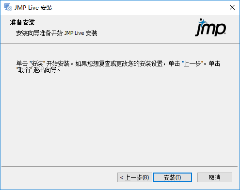

图 1.29 启动 JMP Live 安装
Start JMP Live Installation
点击安装启动 JMP Live 安装,安装程序结束后点击完成。

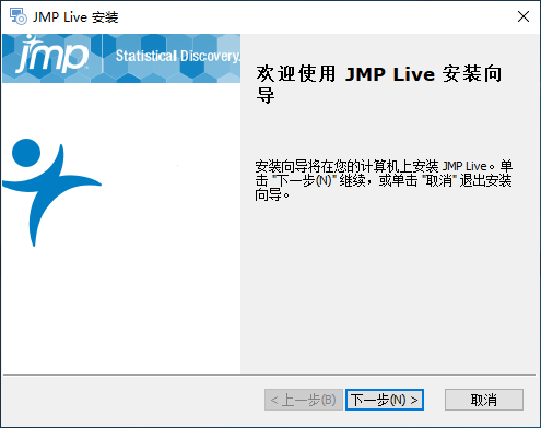

安装 JMP Live
双击 JMPLive.exe。

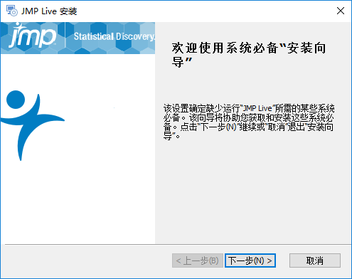

图 1.31 JMP Live 必备组件安装向导
JMP Live Prerequisites Setup Wizard
点击下一步。

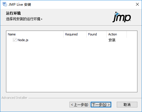

图 1.32 选择要安装的必备组件
Select Prerequisites to Install
Node.js 默认情况下被选中,必须安装。
点击下一步。
图 1.33 JMP Live 安装向导
JMP Live Setup Wizard
5.
点击下一步。

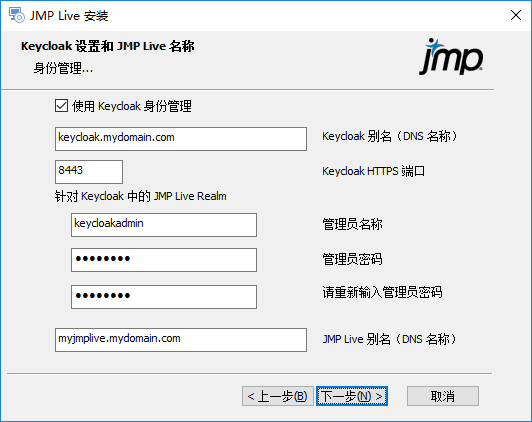

图 1.39 设置 Keycloak
Set Up Keycloak
注意:不使用 Keycloak,可以添加与 Microsoft Active Directory 的直接连接。请参见配置高级设置。请注意,在未来版本的 JMP Live 中将不支持该方法。
13.
指定以下 Keycloak 设置:
使用 Keycloak 身份管理:允许 Keycloak 身份验证系统。若取消选中该选项,将使用本地身份验证。在这种情况下,用户需要在 JMP Live 中创建帐户。这些用户不会针对不同的身份提供程序进行身份验证。有关将 Keycloak 连接至您的身份提供程序的详细信息,请参见 Keycloak 文档。
Keycloak 别名(DNS 名称):指定运行 Keycloak 身份验证服务的服务器机器名。
Keycloak HTTPS 端口:指定 Keycloak 期望接收请求的端口号。默认端口为 8443。
管理员名称:指定 Keycloak 中 JMP Live 领域的管理员名称。该领域将 JMP Live 凭证与可能使用 Keycloak 身份验证的任何其他软件应用程序隔离开来。
管理员密码:指定 JMP Live Keycloak 领域的管理员密码。
JMP Live 别名(DNS 名称):指定将要运行主 JMP Live 网站的机器名。

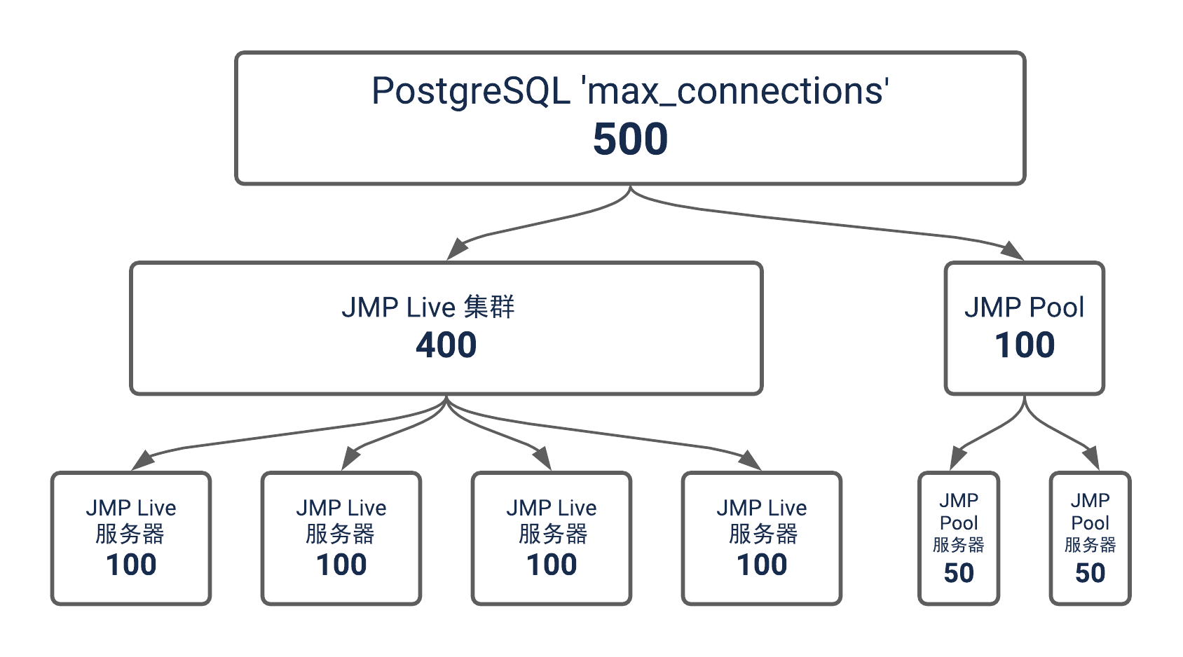

DB_MAX_CONN_JMP_LIVE
JMP Live 的任意一个实例尝试维持的并发数据库连接的最大数目。默认值为 25。确定该设置的值时,请记住:
数据库本身具有的 max_connections 预算(在 postgresql.conf 中定义)不应超过。
集群中运行的 JMP Live 实例可以超过一个。
JMP Live 和 JMP Pool 之间需要共享 max_connections 预算(建议拆分为 80% 和 20%)。

DB_MAX_CONN_JMP_POOL
该 JMP Pool 尝试维持的并发数据库连接的最大数目。默认值为 10。确定该设置的值时,请记住:
JMP Pool 可以超过 1 个。

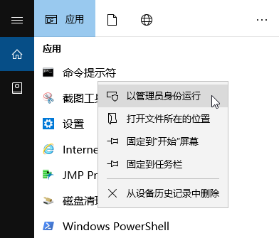

在搜索栏中键入 Command Prompt。确保以管理员身份运行命令提示(右击 Command Prompt 并选择 Run as administrator)。
图 1.49 以管理员身份运行 Windows Command Prompt
Run a Windows Command Prompt as an Administrator

其中 keycloakadmin 是 Keycloak 中 JMP Live 领域的管理员名称。
KEYCLOAK_ADMIN_CREDENTIALS=Password1
其中 Password1 是 JMP Live Keycloak 领域的管理员密码。
JMPLIVE_BASEURL=https://myjmpliveinstance.mydomain.com:3501
其中 myjmpliveinstance.mydomain.com:3501 是您 JMP Live 服务器的 DNS 名称或别名,以及您为 HTTPS 访问正在使用的端口。

JMP Live 数据库连接池
JMP Live 数据库无法接受无数的连接,即它无法同时满足无数的请求。数据库本身具有的最大连接数由 postgresql.conf 文件中的 max_connections 值定义。若您使用 JMP Live 安装程序安装您的 PostgreSQL 数据库,则该值默认设置为 500。您可以将该值当作数据库连接的总预算。您可以控制预算的大小以及如何支出。
更改预算的大小
预算的大小由 postgresql.conf 文件中的 max_connections 值定义。要进行更改,只需更改 max_connections 值并重新启动 PostgreSQL 服务。请记住,这些连接不免费;它们会造成 in-memory 使用成本。如需指导,请参阅 PostgreSQL 文档和其他可信来源。
更改如何支出预算
您可以控制两个值:
C:\Program Files\SAS\JMP Live\JMPLive\.env 中 DB_MAX_CONN_JMP_LIVE 的值。
该值表示单个 JMP Live 实例尝试维持的并发数据库连接的最大数目。
有关更改该值的基本提示位于 C:\Program Files\SAS\JMP Live\JMPLive\.env.example 中。
若您预计大部分流量将用于读取和评论帖子,您可能想增加预算中 JMP Live 的部分。
C:\Program Files\SAS\JMP Live\JMPPool\.env 中 DB_MAX_CONN_JMP_POOL 的值。
该值表示 JMP Pool 的单个实例尝试维持的并发数据库连接的最大数目。
有关更改该值的基本提示位于 C:\Program Files\SAS\JMP Live\JMPPool\.env.example 中。
若您预计大部分流量将用于重新发布报表以及与报表交互(例如使用“列切换器”或“本地数据过滤器”),则您可能想增加预算中 JMP Pool 的部分。
JMP Live 集群
安装之后,若 JMP Live 使用 npm start 命令启动,则仅 JMP Live 服务器代码的一个实例启动。但是,若 JMP Live 使用 npm run cluster 命令启动,则 JMP Live 服务器代码的多个实例启动。使用集群模式,若一个实例忙碌,则客户端仍能从另一个实例获取响应。操作的正常方式是使用集群模式。集群中 JMP Live 服务器实例数大约等于服务器中存在的核心数。
标准预算
下面是一个简单示例,显示总预算有 500 个连接,JMP Live 集群中有 4 个 JMP Live 服务器,有 2 个 JMP Pool。在该示例中,DB_MAX_CONN_JMP_LIVE 设置为 100,DB_MAX_CONN_JMP_POOL 设置为 50。
