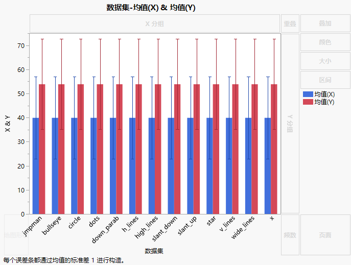

1. 选择帮助 > 样本数据文件夹,然后打开 JMP Man Dozen.jmp。
2. 选择图形 > 图形生成器。
3. 选择 X 和 Y 并将其拖至 Y 区域。
4. 选择数据集并将其拖至 X 区域。
5. 点击“条形图”元素 (Image shown here)。
6. 对于“误差区间”,选择标准差。
图 9.55 JMP Man Dozen.jmp 的原始图形
Original Graph for JMP Man Dozen.jmp
请注意,这些观测的均值和标准差是相同的,所以该图可提供的信息不多。使用预设图可以更深入地了解数据。

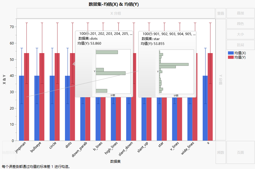

1. 在图形中,右击并选择悬停标签 > 直方图。
这将向悬停标签添加预设直方图。
2. 指向某些直条。
在本例中,指向点和星形对应的红条。
提示:要使悬停标签保持不变以便与其他悬停标签进行比较,请点击悬停标签右上角的固定图标 (Image shown here)。请参见固定 JMP 图形中的悬停标签。
图 9.56 示例:预设直方图
Example of Preset Histograms
请注意,测量值的分布明显不同。但您想查看另一种图形,散点图。

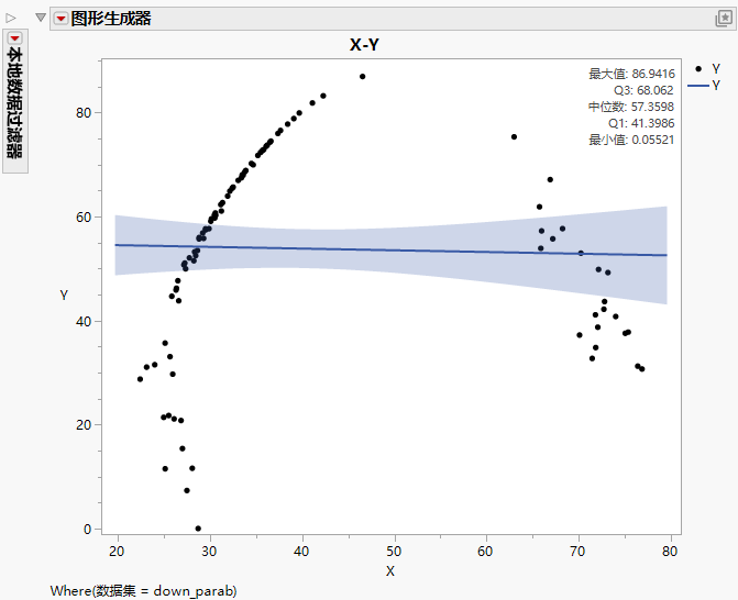

1. 悬停在 down_parab 对应的蓝条上方,并点击该图形以便在新窗口中打开它。
该图形在“图形生成器”中打开。
注意:请注意,启动一个预设图后,您会在该图左侧看到“本地数据过滤器”。您可以使用“本地数据过滤器”展开并更改该图形。详细信息,请参见JMP 报表中的本地数据过滤器。
2. 点击“图形生成器”红色小三角并选择显示控制面板。
3. 点击“拟合线”元素 (Image shown here)。
4. 点击“说明文字框”图标 (Image shown here)。
5. 在“标题框”下,将“汇总统计量”改为 5 数汇总。
6. 点击完成。
图 9.57 Down_parab 的定制图形
Customized Graph for down_parab

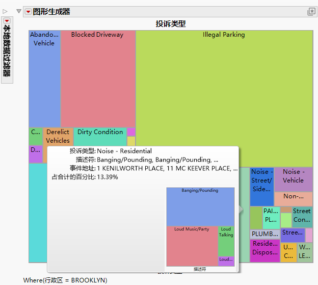

1. 选择帮助 > 样本数据文件夹,然后打开 NYC 311 Records.jmp。
这些数据显示了纽约市各行政区的投诉数据。

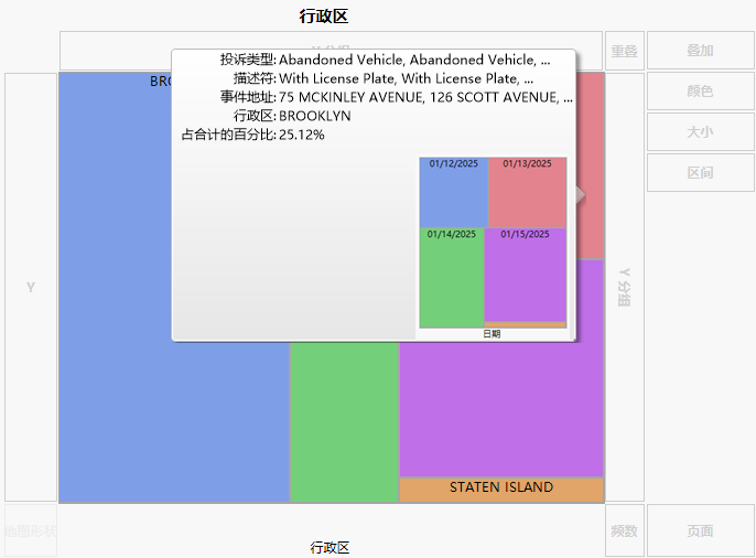

2. 选择图形 > 图形生成器。
3. 选择行政区并将其拖至 X 区域。
4. 点击“矩形树图”元素 (Image shown here)。
您会看到纽约市不同行政区的矩形树图。
5. 右击该图形并选择悬停标签 > 矩形树图。
6. 将光标置于“Brooklyn”上方以查看悬停标签图。
图 9.58 “Brooklyn”对应的初始悬停标签图
Initial Hover Label Graph for Brooklyn
悬停标签图显示了按日期划分的每个行政区发生的事件数。而在本例中,您想要按投诉类型查看每个行政区发生的事件数。

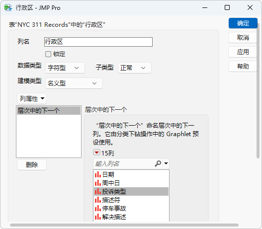

1. 在 NYC 311 Records.jmp 数据表中,右击行政区列标题并选择列属性 > 层次中的下一个。
2. 在“层次中的下一个”下方,点击投诉类型。
图 9.59 为“层次中的下一个”选定的投诉类型
complaint_type Selected for Next in Hierarchy
3. 点击确定。

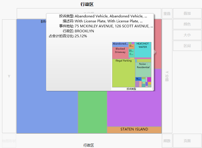

5. 在“图形生成器”中,再次将光标置于“Brooklyn”上方,以查看更新的悬停标签图。
图 9.60 “Brooklyn”对应的已更新的悬停标签图
Updated Hover Label Graph for Brooklyn
悬停标签图现在显示按投诉类型划分的每个行政区发生的事件数。

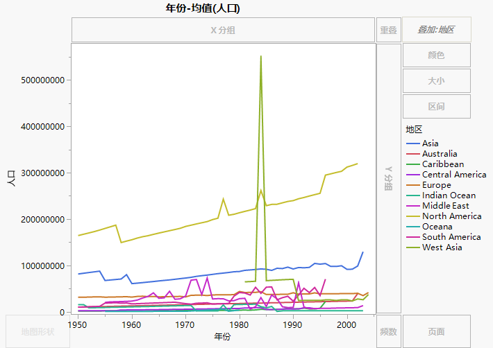

图 9.62 每年按世界各地区划分的人口均值
Mean Population by World Region Per Year
该图显示了不同年份世界各地区的人口均值。在悬停标签图中,您希望看到一个更加细化的视图,其中显示的是按国家而非地区划分的影响。

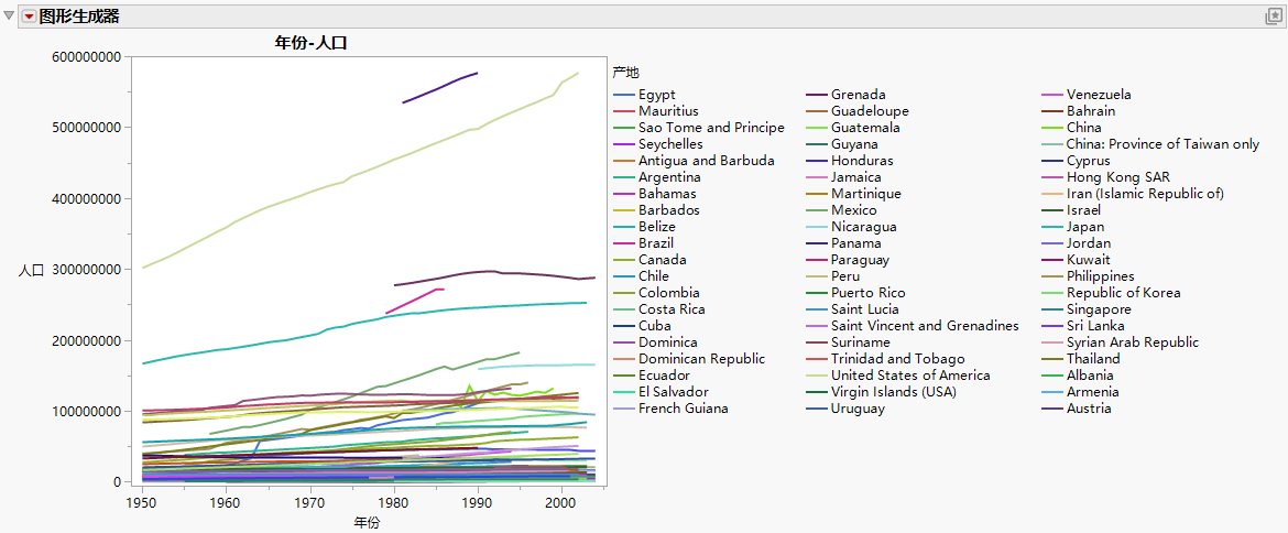

1. 点击“图形生成器”红色小三角并选择重新运行 > 重新运行分析。
随即显示原始图形的副本。
2. 在该图形的副本中,选择国家并将其拖至叠加区域。
地区将被国家取代。
3. 点击完成。
图 9.63 每年按国家划分的人口均值
Mean Population by Country Per Year

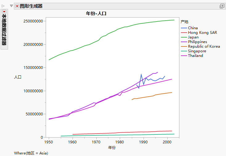

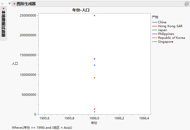

7. 悬停在“亚洲”线条上方,然后点击以启动悬停标签图。
图 9.64 按国家和年份显示亚洲地区的人口的悬停标签图
Hover Label Graph That Shows Population by Country and Year for the Asia Region
因为仍按年过滤,所以这个视图太细化,不太有用。您想要删除年份过滤器,以便图形只按地区过滤。

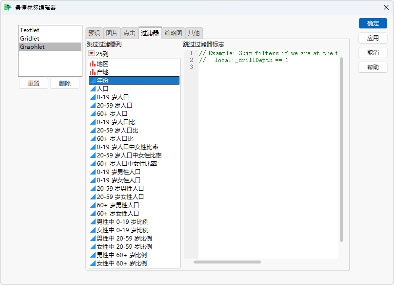

1. 右击原始图形并选择悬停 标签 > 悬停标签编辑器。
2. 在 Graphlet 窗口中,点击过滤器选项卡。
3. 选择年份,即您不想再依据其过滤的列。
图 9.65 忽略“悬停标签编辑器”中的过滤器
Skip Filters in the Hover Label Editor
4. 点击确定。

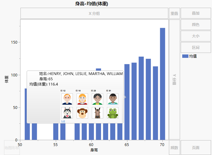

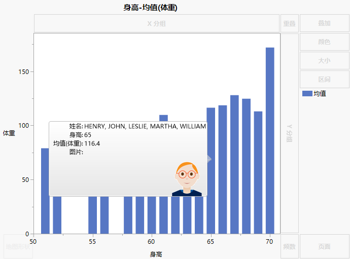

6. 悬停在身高为 65 英寸的直条上并点击“固定”图标 (Image shown here)。
图 9.67 仅带有初始图像的悬停标签
Hover Label with Only Initial Image
尽管该直条中包含五个姓名,但只有第一个图像显示在悬停标签中。您想在悬停标签中看到更多图像。

现在最多有八个图像出现在悬停标签中。
8. 要查看其他图像,请在悬停标签中点击缩略图。
9. 在“标签查看器”中,点击前进箭头 (Image shown here) 以查看第五个图像。
